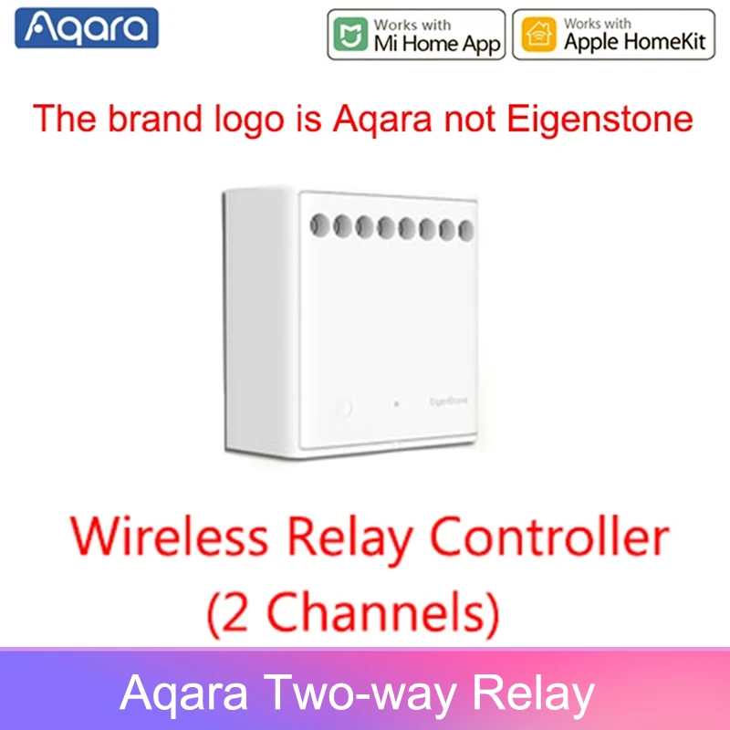

J’ai en faite besoin d’un double contact sec en ZigBee pour domotiser un portail, en gros l’équivalent du FGS-222 Z-Wave de chez Fibaro en Zigbee (comme le Aqara relais de chez Xiaomi). Je ne trouve absolument rien après pas mal de recherche.

un peu ce genre de produit alors?
Exactement comme les relais Aqara, mais avec la norme CE
C’est vrai qu’on entend parler de NodOn depuis plus d’un an, mais on a pas trop de nouvelles. De plus, le prix est relativement élevé (autour de 40€ contre 10-15€ pour un module relais Shelly 1 en wifi).

Pour info, apparemment ce nouveau micromodule zigbee de Xiaomia aurait la norme CE :
