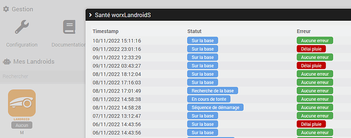

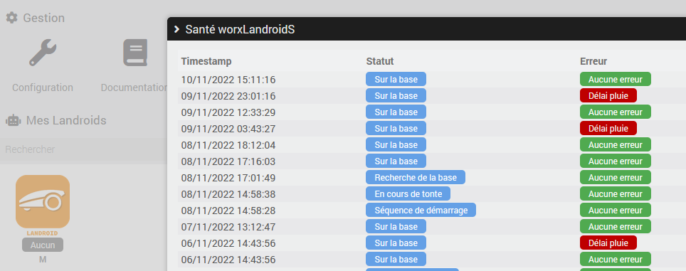

Bonsoir, il y a eu une mise à jour du plugin le 07/11/2022 qui n’a pas amélioré la situation chez moi. Je ne sais pas quel était son objectif (pas documentée dans le ChangeLog). Quelqu’un a une idée ?
Avec la beta en effet, il trouve le robot, les commandes je vais tester quand ce sera en prod
Sur la partie visuelle du widget, il ne récupère pas l’état du wifi etc mais c’est peut être normal
