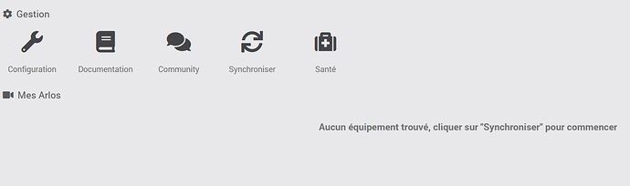

Depuis quelques jours les remontées ne fonctionne plus.
J’ai décidé de mettre à jour le plug -in arlo. Le deamon démarre correctement mais le infos ne remontes pas non plus.
J’ai supprimé la caméra du plug in et fait une nouvelle synchro.
Plus rien. pas de caméra visble.
Sur mon compte Myarlo, la caméra est toujours active.

Voici les logs. j’ai toujours un problème d’identification. Je ne comprends plus rien. désolé pour mon amateurisme.
[2024-09-28 20:38:03] INFO : ffmpeg loglevel: info->info
[2024-09-28 20:38:03] INFO : Starting daemon with log level: info
[2024-09-28 20:38:03] INFO : Listening on 127.0.0.1:55064
[2024-09-28 20:38:05] ERROR : imap connection failedb’LOGIN failed.’
[2024-09-28 20:38:05] ERROR : 2fa startup failed
[2024-09-28 20:38:06]WARNING : 52.210.81.106 is invalid: 503 Server Error: Service Unavailable: Back-end server is at capacity for url: https://52.210.81.106/api/auth
[2024-09-28 20:38:06]WARNING : 3.248.48.252 is invalid: 503 Server Error: Service Unavailable: Back-end server is at capacity for url: https://3.248.48.252/api/auth
[2024-09-28 20:38:06]WARNING : 34.250.112.190 is invalid: 503 Server Error: Service Unavailable: Back-end server is at capacity for url: https://34.250.112.190/api/auth
[2024-09-28 20:38:08] ERROR : imap connection failedb’LOGIN failed.’
[2024-09-28 20:38:08] ERROR : 2fa startup failed
[2024-09-28 20:38:08] ERROR : Unable to connect to Arlo
[2024-09-28 20:38:08] INFO : Send async started with a cycle of 0.5s
Quand je clique sur ‹ synchroniser › , l’équipement ne remonte pas
