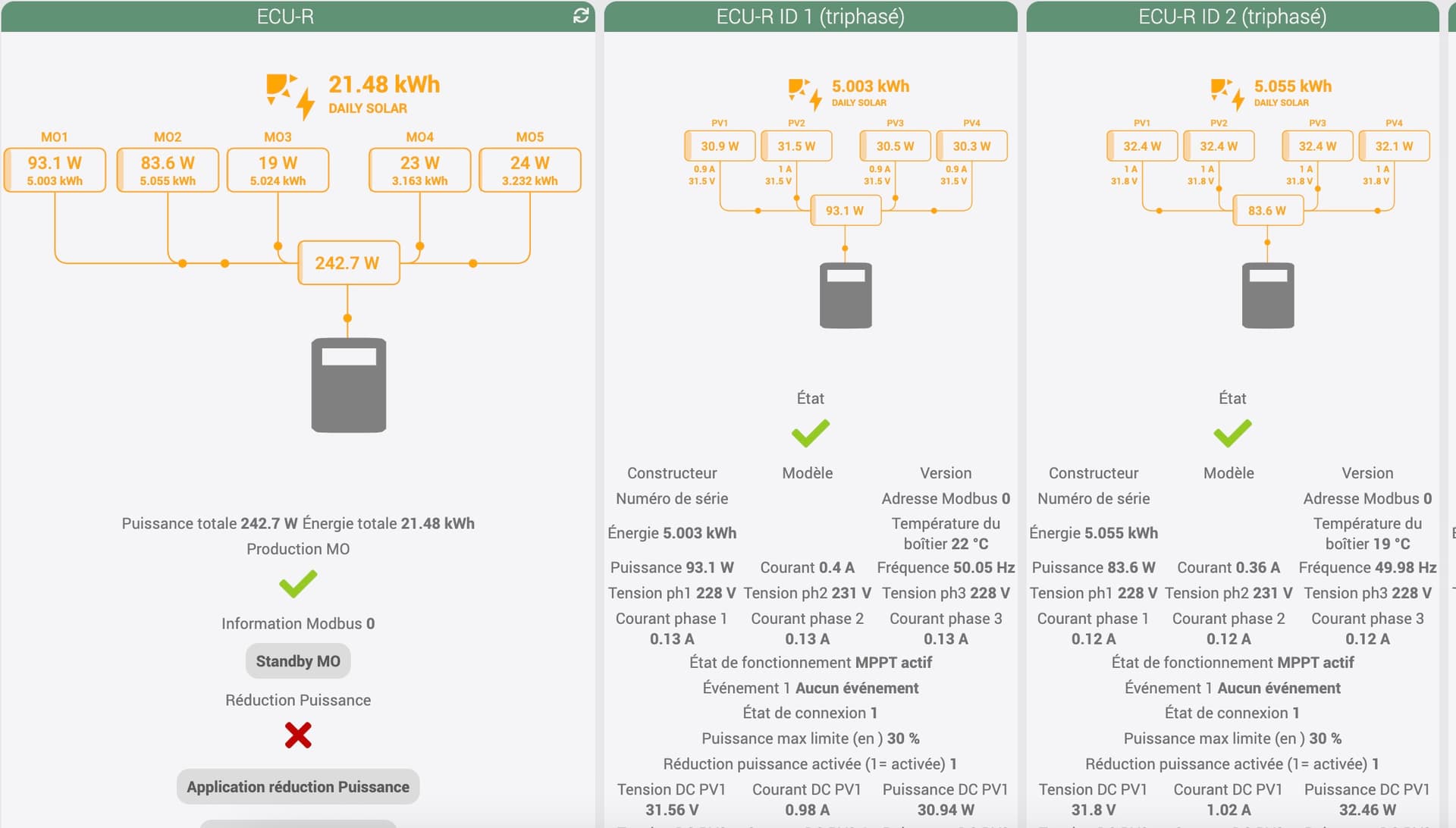

Tu obtiendras qq chose de ce genre sans effort :
Cerise sur le gâteau, tu pourras avec un ECU-R faire du zéro injection ou en tout cas la limiter grâce au plugin alors que cette fonctionnalité n’est possible que l’ECU-C.
