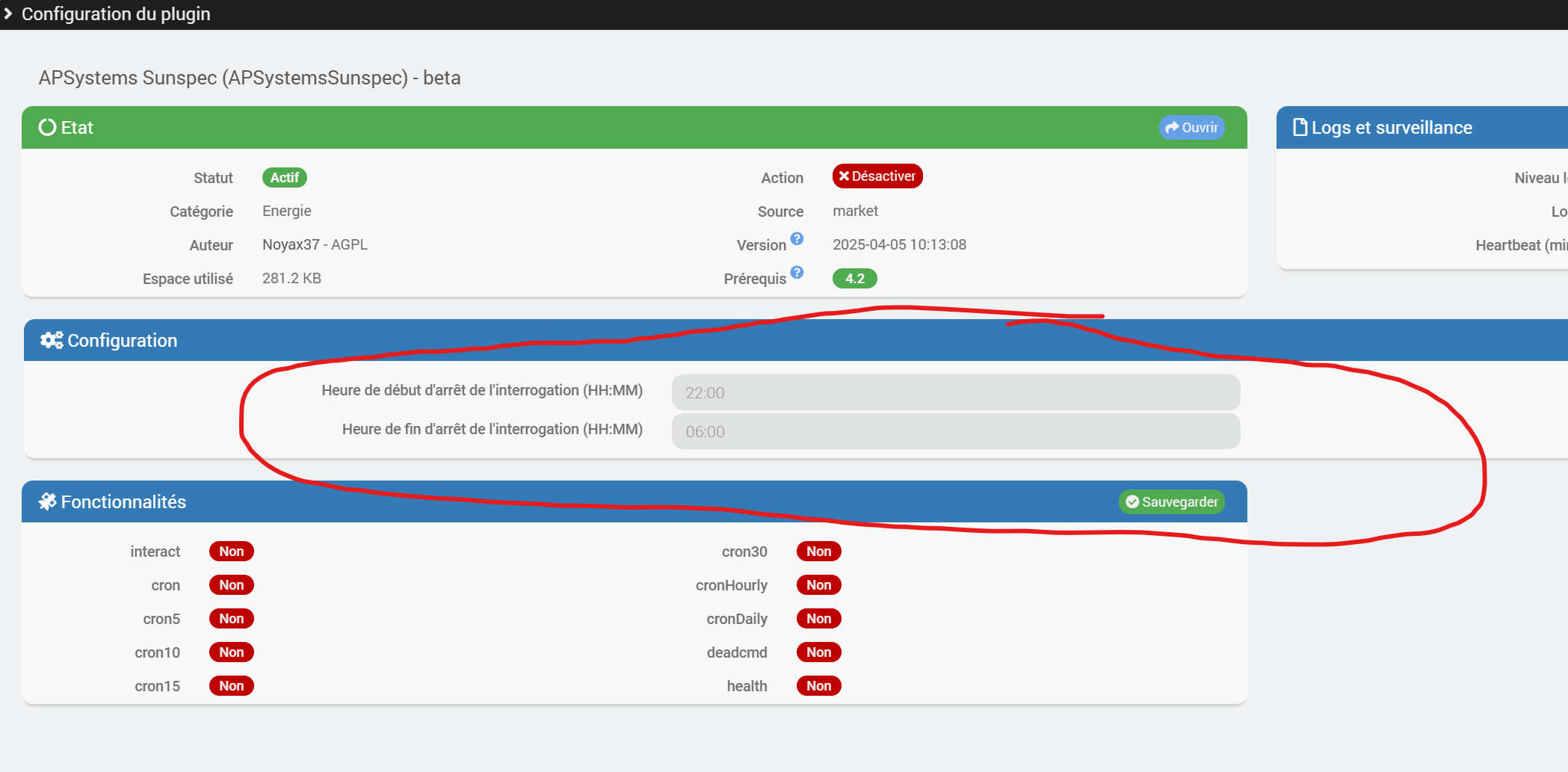

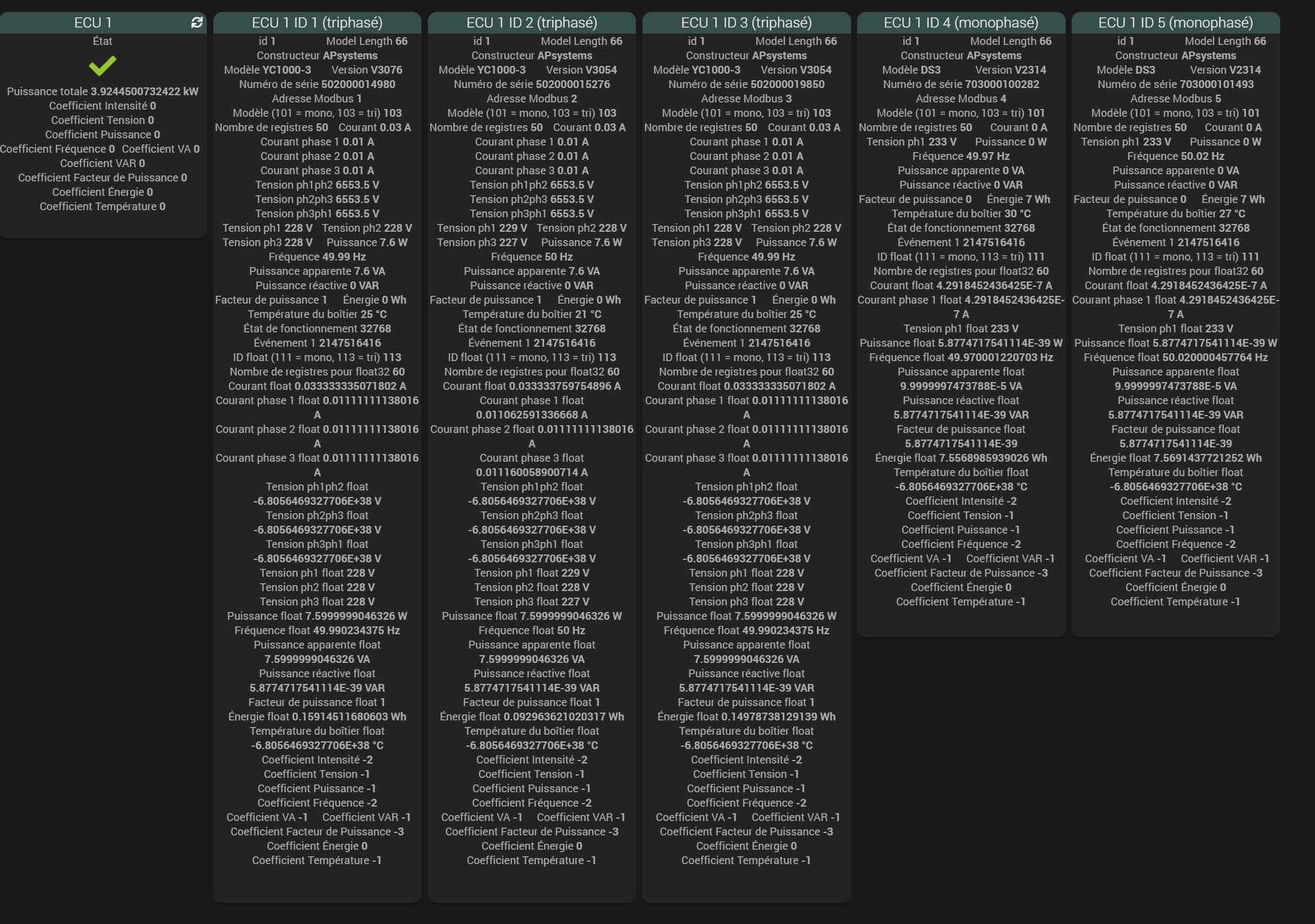

Disponible en version béta et testée chez @rennais35000 . En cours de développement, la partie gestion des équipements est quasi terminée, il reste quelques finitions, l’écriture de la doc et de reprendre les iinfos des micros onduleurs pour en faire la somme ou la moyenne dans l’équipement ECU

Voici ce qu’on peut avoir pour l’instant, il reste à finaliser la partie ECU:

Je vois dans les captures que certaines valeurs sont mal décodées, avec MyModbus, ce serait l’affaire d’une case à cocher ou d’un type de variable à modifier.

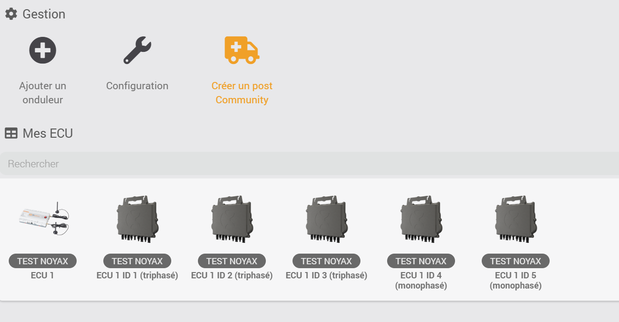

Sinon j’ai un peu avancé et voici à quoi cela ressemble:
on peut annuler les interrogations sur certaines périodes:

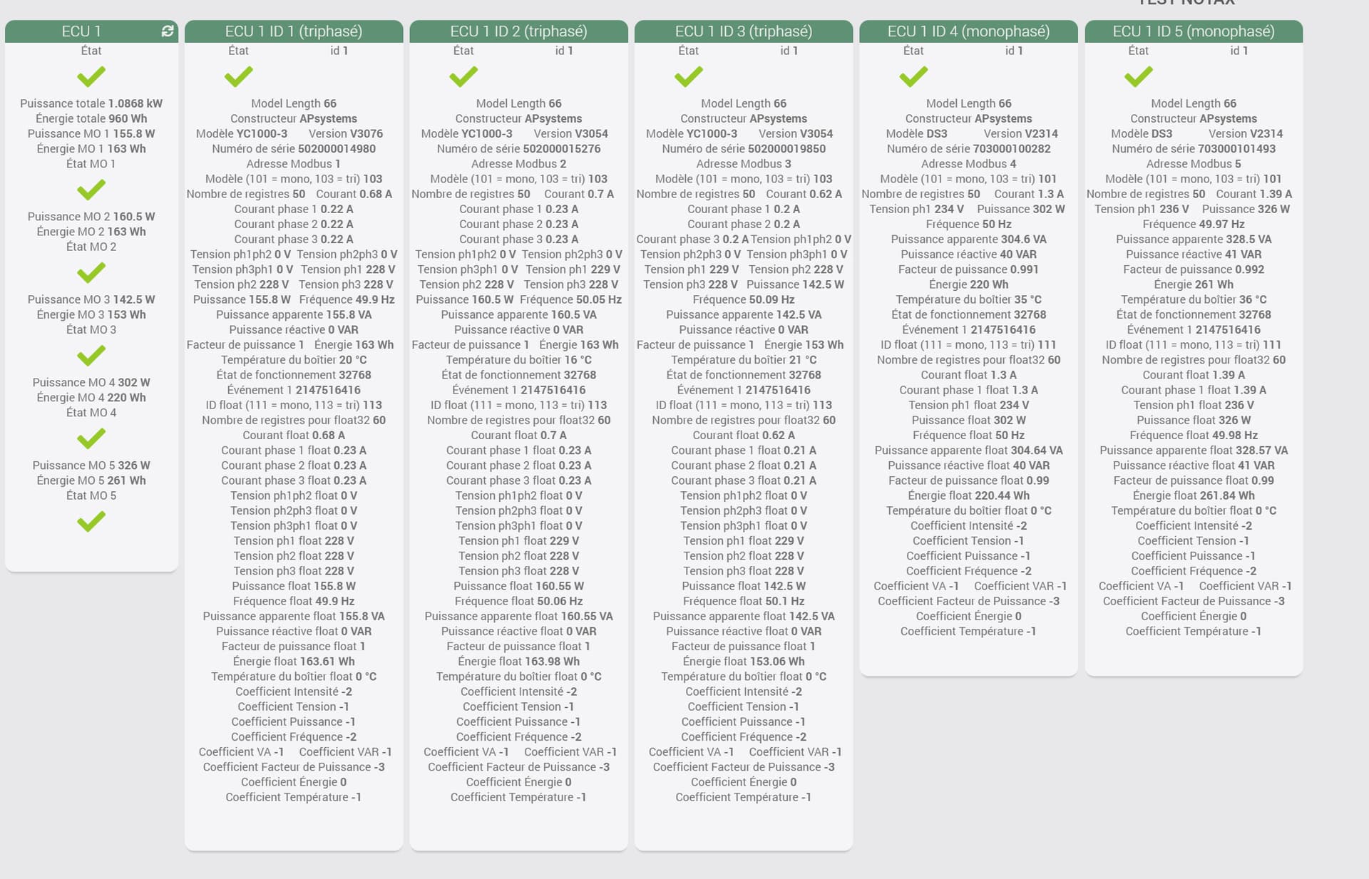

et sur le dashboard
Sans doute encore un problème de int/uint pour « événement » et « état de fonctionnement » à moins que ce ne soit les bits qu’il faille interpréter.
Oui c’est à interpréter et je ne m’en suis pas encore occupé :wink:
