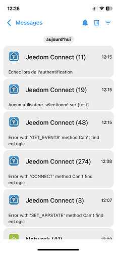

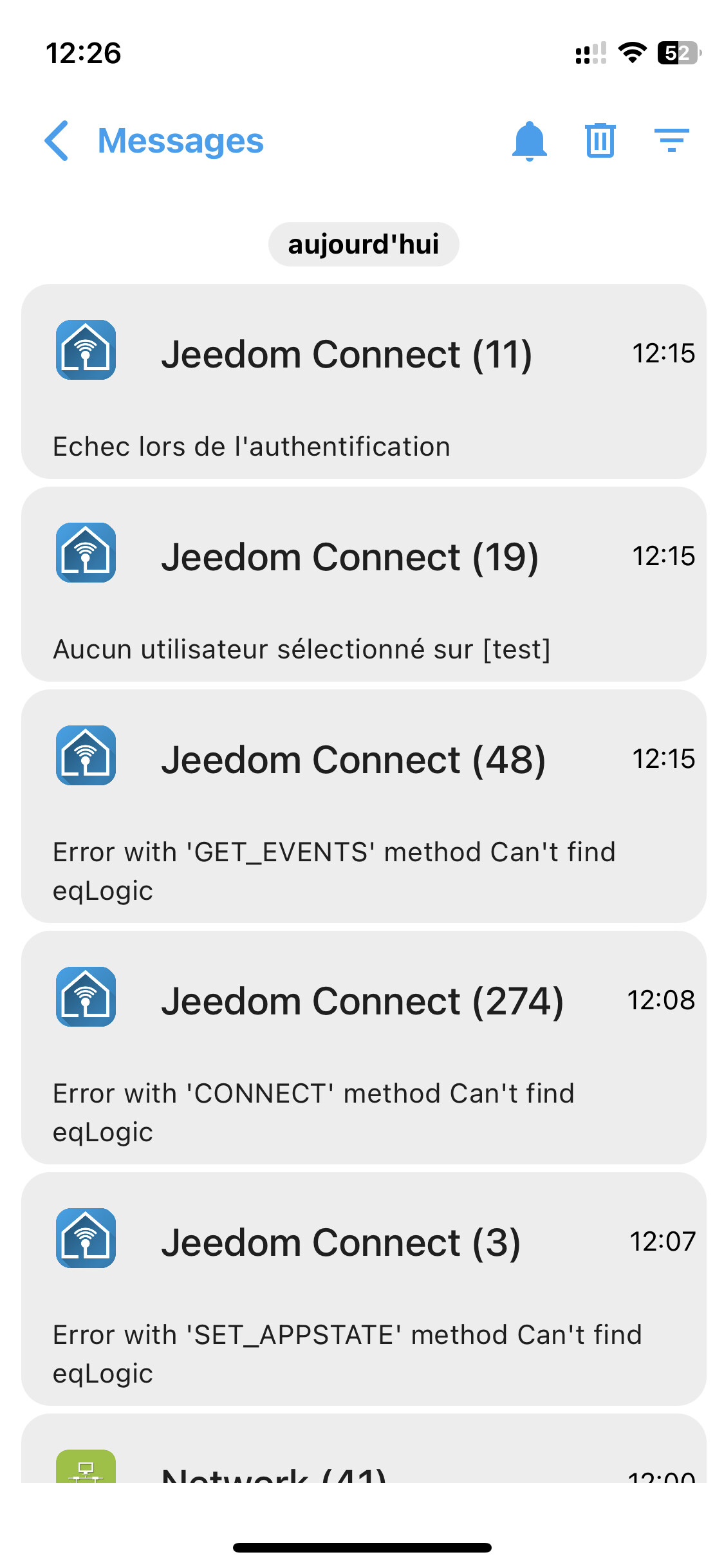

Si vous copiez votre config sur une nouvel équipement de test et que vous enlevez un bon nombre de widget c’est mieux ? J’ai créé un nouvel équipement pour avoir une app en attendant et arrivé à un certains nombre de widget l’app passe en hors connection. J’en enlève et c’est ok… J’en remet, c’est KO, etc…
Arf je suis sur iPhone moi. Avec le nouvel équipement ca marche sans tout mettre et la synchro en longue. J’ai les même erreurs que mentionné plus haut après la méthode « PING » et après la méthode « CONNECT »
