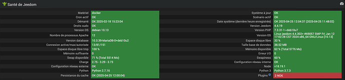

Informations Jeedom
Core : 4.4.19 (master)
DNS Jeedom : non
Plugin : Veolia Téléo
Version : 2025-04-25 01:11:50 (stable)
Version OS : debian 10.13
Pas de remonté des données.
Forcer la récupération des données
est activé
