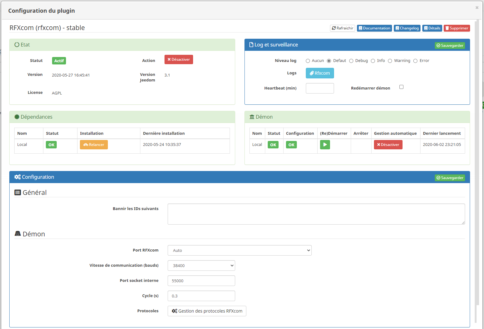

Sur mon Raspberry Pi3B+, j’ai mis le port en AUTO et cela fonctionne très bien ainsi (mes 4 ports USB sont utilisés).
N’oubliez pas d’installer les dépendances du plugin RFXCom, celles-ci doivent apparaitre comme OK et le deamon comme : OK/OK
En image, cela donne ca :

Si vous avez un RFXCom, vous n’avez pas le choix, c’est le plugin officiel : RFXCom.
C’est 4 euros c’est ici :
A installer depuis votre Jeedom, Plugins / Market.
Si vous avez le Pack Ultimate, le plugin est gratuit, mais il faut l’installer depuis votre Jeedom (pour faire la liaison avec votre compte Market).
