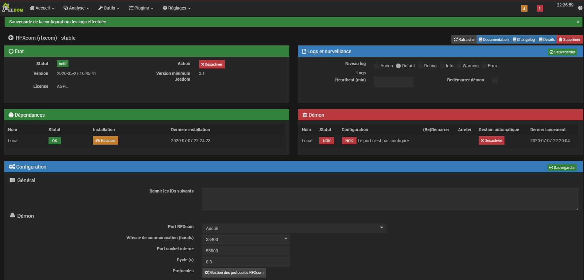

voilà ce que moi j’ai…
Cela veux dire que vous n’avez pas lu ma réponse :stuck_out_tongue:
Il faut sélectionner un port, mettre sur Auto et démarrer le Deamon.
  • En plus… c’est écrit : Le port n’est pas configuré

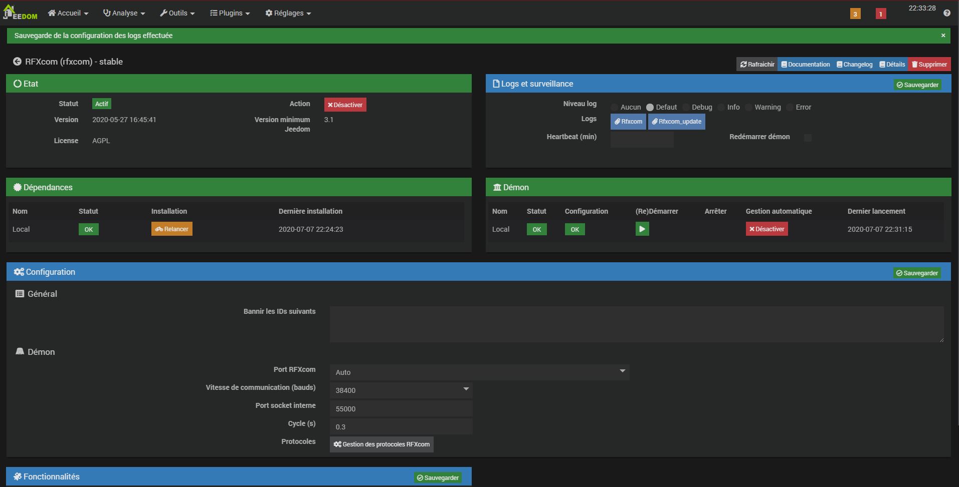

Et là? :smiley:
Ba, là, c’est normal.
