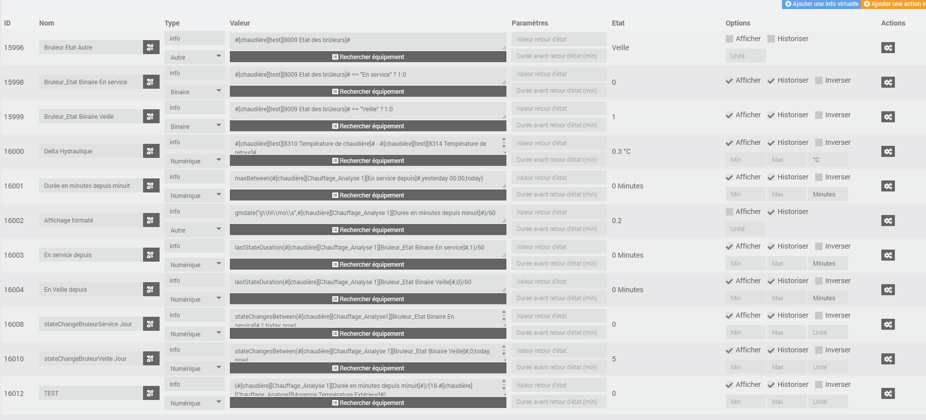

si j’écris dans le testeur:
durationbetween(#[chaudière][Chauffage_Analyse 1][En service depuis]#, today, now)
j’ai en réponse 0, je pense que c’est normal puisque la période n’est pas encore commencée.
Pour le TEST, pas d’inquiètude c’était une erreur
j’ai supprimé depuis sur le virtuel original
Je ne sais pas à quoi correspond cette commande ni si elle est dans un autre virtuel / récente / historisée. Est ce la #16003# ?
Par contre,
Today a bien commencé à 00:00:00. Soit, il y a plus de 15 heures.
Edit : Quoi qu’il en soit, les valeurs calculées dans le screenshot semblent peu probables.
En service depuis 0 minute et en veille depuis 0 minute. Il existerait un 3ème état d’une valeur binaire ? ![]()
Durée en minutes depuis minuit = 0. Le chauffage est coupé ?
Affichage formaté = 0.2. devrait donner par exemple 01h08m12s. Enlevez le « /60 »
Le bruleur s’allume (#15998#), En service depuis (#16003#) cette commande compte le temps d’allumage du bruleur jusqu’à son extinction (passage à 0) je souhaiterais cumuler ces périodes sur une journée et également les conserver sur une période à définir
Voir l’édit au dessus.
je pense que cela sera mieux:
c’est mon original, cela sera peut être plus clair. Il y a certaines commandes qui n’ont pas trop d’intérêt sauf celui d’essayer des commandes
j’ai enlevé « /60 » et j’ai maintenant 12h00m00s c’est mieux et surtout plus proche de la réalité
Je suppose que c’est la commande #15927# qui pose problème et reste désespérément à 0.

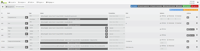

hello,
pour avoir une idée du temps que tourne la pompe de la piscine ; si ca peut te donner des idées:
Hier:
strstr(ConvertDuration(durationbetween(#[Piscine][Pompe Piscine][Etat]#,1,yesterday 01:00,yesterday 23:59)*60),"in",true)
Aujourd’hui
#sday# : strstr(ConvertDuration(durationbetween(#[Piscine][Pompe Piscine][Etat]#,1,today ,now)*60),"0s",true)
Depuis le début de l’année
strstr(convertduration(durationBetween(#[Piscine][Pompe Piscine][Etat]#,1,first day of January 01:00,Now)*60),"in",true)

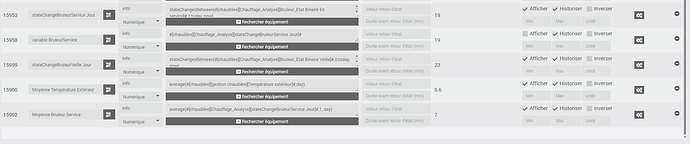

Je n’ai pas tout lu, mais voici ce que je fais et qui semble correspondre à votre question :
Pour avoir cela :
Je fais cela :

Ok,
une petite question: est il normal que les commandes 15937 et 15938 tournent en // et non pas lorsque c’est à 1 ou o au niveau du bruleur ?
Par ailleurs, les temps remontés sont en secondes je suppose.
En fait, ces 2 deux commandes donnent le même résultat pour une raison toute simple.
Elles sont toutes les 2 basées sur la même chose.
La 15937 indique la valeur à 1 de « En service ». Donc en service.
La 15938 indique la valeur à 0 de « En veille ». Donc en service aussi.
Il faut remplacer 0 par 1 dans 15938.
Si la question est pour ces mêmes commandes, alors oui, c’est en secondes.
Mais vu que les commandes se terminent par « /60 », alors on a des minutes.
C’est fait et cela fonctionne !
la commande 15927: duration(#[chaudière][Chauffage_Analyse][Bruleur_Etat Binaire En service]#,1,today), si je lui ajoute ,now après today, j’aurai le temps cumulé d’allumage sur la période de minuit 00:00 à 23:59
