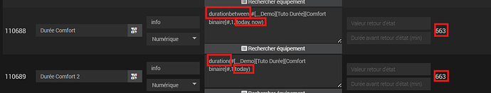

ça ne fonctionnera pas.
durationbetween a les paramètres « début,fin » (today, now).
duration a seulement le paramètre « période » (today)
Avec les 2 propositions plus haut, on a le même résultat :
  • duration(#[chaudière][Chauffage_Analyse][Bruleur_Etat Binaire En service]#,1,today)
    => donne le résultat sur la journée complète (today). Naturellement, s’il est 15h00, le résultat sera de 00h00 à 15h00.
  • durationbetween(#[chaudière][Chauffage_Analyse][Bruleur_Etat Binaire En service]#,1,today,now)
    => donne le résultat entre le début de la journée et l’heure actuelle jusqu’à concurrence de 23h59 puisque le nouveau today commence à 00h00
donc c’est cette commande que je dois utiliser pour avoir le temps cumulé du bruleur En service sur une journée 00:00 à 23;59
Ou l’autre. Les 2 fonctionnent.

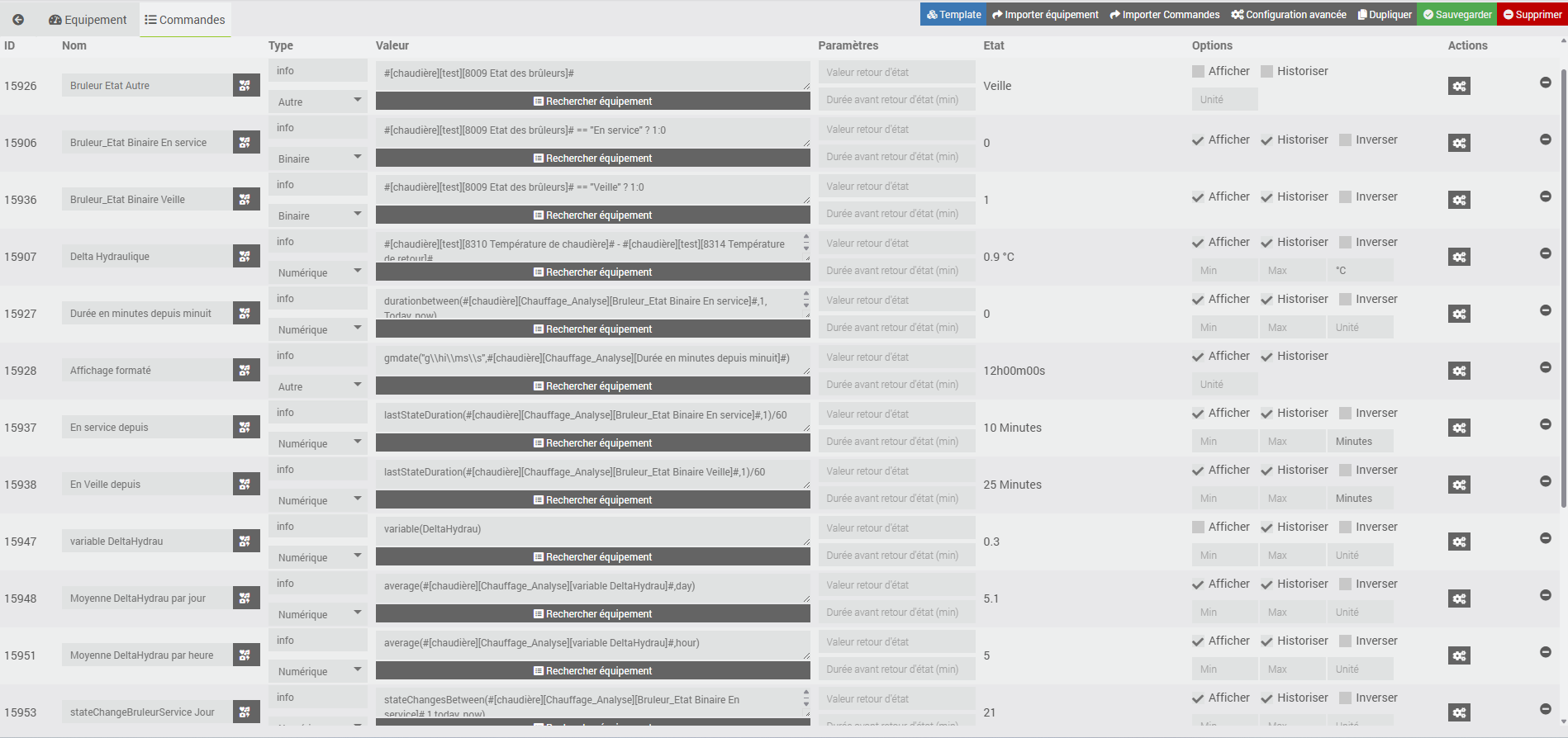

Un screenshot ?
A priori la syntaxe est bonne.
Possible d’avoir un screenshot lisible de toutes les commandes du virtuel ?
cela vous convient il ?
Si c’est la commande 15927 qui pose problème :
  • Son résultat est 0 et non « aucun résultats »
  • La syntaxe n’est pas bonne. C’est « today » et non « Today »
    De plus, je ne vois pas de commande avec « duration » pour pouvoir comparer les résultats.
normal car j’ai fait une copie de l’original (chaudière_analyse copie) dans laquelle j’ai remplacé durationbetween par duration et cela fonctionne
syntaxe de la commande dans chaudière_analyse copie:
en ce moment le résultat est 264 minutes
Dans la commande 15927, est ce que le résultat change en remplaçant la valeur par :
durationbetween(#15906#,1,today,now)
Ou en créant une nouvelle commande info numérique avec cette valeur.
