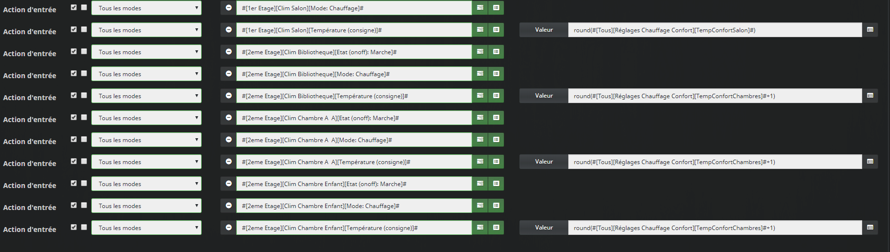

Petite précision (importante) voilà les paramètres d’actions.
Pour chauffer, refroidir, arrêter…

Concernant les commandes que j’envoie, il n’y a rien d’anormal, je ne fait que remettre dans l’état désiré la clim au cas où une intervention manuelle aurait modifiée les paramètres. Il n’y a de vraiment effectif que le bouton marche arrêt de la clim.
Comme tu le dis NoBru, c’est bien en envoyant des changement de consigne, que j’actionne ou non le chauffage (mode 18° à 21°) selon le calendrier.
