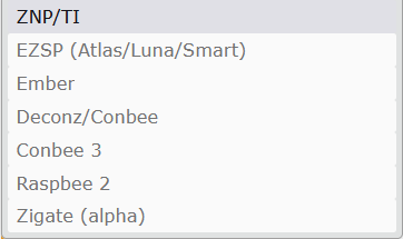

Ma première question est la suivante : dans Jeedom, lorsqu’on utilise JeeZigbee (z2m), quel type de contrôleur faut-il sélectionner parmi les options disponibles sur la liste ?

celui qui correspond à la clé utilisé, ca me parait évident non?

Justement, je trouve des réponses variable entre EZSP ou Ember.
Donc je ne sais pas lequel est le « vrai »
Les deux, cela va dependre de la version du firmware :grin:
Avec un firmware en 7.4.5 tu peux sélectionner Ember
