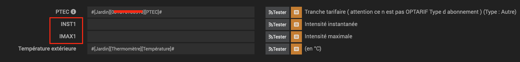

Configuration Suivi Conso pour une installation triphasé (Inst1 et Imax1)
Que doit-on renseigner pour les valeurs de INST1 et IMAX1 avec une instalaltion triphasé ? Je récupère ces infos depuis le TIC de mon Linky via un WES, j’ai donc les valeurs pour chacune des 3 phases (Inst1, Inst2, Inst3, Imax1, Imax2 et Imax3).
Dans le plugin, il y a seulement INST1 et IMAX1. Je ne vois pas de configuration permettant de spécifier que l’on soit en monophasé ou triphasé.
Pour INST1, il faut prendre la somme des 3 phases, la valeur moyenne ?
Pour IMAX1, il faut prendre le Imax des 3 phases ?
Merci.
Ces données servent à afficher l’intensité instantanée et l’intensité max. Je ne suis pas sûr de savoir comment fonctionne le triphasé. Mais la logique me dit que faire la somme des 3 phases pour les 2 commandes serait pas mal.

Il pourrait donc être intérressant de pouvoir spécifier le type d’abonnement « Mono » ou « Tri » sur l’équipement et en fonction de cela, permettre de renseigner les valeurs du courant instantané et max pour les 3 phases afin de les afficher séparément dans le panel, non ?
Pour le courant Max, je vois bien la vignette en haut, en revanche, pour le courant instantané, je ne vois pas ou il est affiché sur le panel.
Il est à coté du courant max.

Bonjour @superbricolo ,
as-tu pu intégrer cette notion de triphasé ? (je suis dans ce cas :slight_smile: )
@arnog23, as-tu rempli du coup le champ avec la somme des 3 ?
Cf. ce que je vois pour l’instant :

Bon, ce n’est pas bien grave, j’ai fais une somme des 3 en formule de calcul et cela à l’air de fonctionner :slight_smile:
#[IINST1]#+#[IINST2]#+#[IINST3]#
même logique pour IMAX
Oui c’est ce que j’avais proposé
Hey,
pour INST1 : #[Maison][XXXX][IRMS1 Ampère P1]#+#[Maison][XXXX][IRMS2 Ampère P2]#+#[Maison][XXXX][IRMS3 Ampère P3]#
Pour IMAX1 : 0+maxBetween(#[Maison][XXXX][IRMS1 Ampère P1]#, today 00:00, today 23:59)+maxBetween(#[Maison][XXXX][IRMS2 Ampère P2]#, today 00:00, today 23:59)+maxBetween(#[Maison][XXXX][IRMS3 Ampère P3]#, today 00:00, today 23:59)
