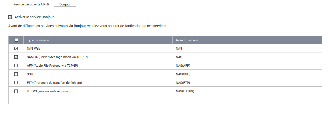

J’ai activé SAMBA au niveau de l’onglet découverte de Service > Bonjour

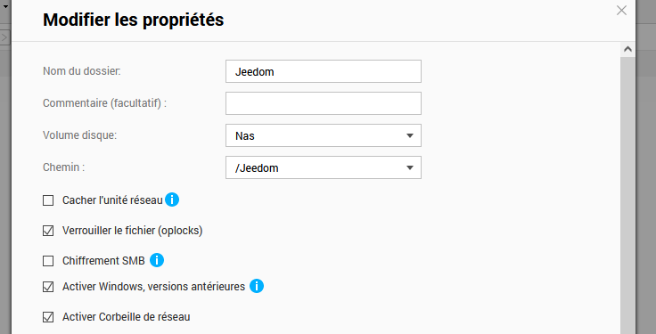

Et enfin, au niveau du répertoire partagé, voici les propriétés :
