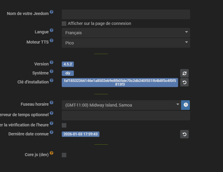

Configuration qui ne reste pas
Je n’ai plus rien dans nom, serveur de temps, le fuseau horaire est hs aussi et si je modifie et sauvegarde, au retour c’est idem
Pareil la conf market a sauté je la refait sauve et au retour idem hs
Une idée ?

Mais cela ne m’explique pas pourquoi la config ne reste pas du coup…
Regardes maintenant STP.
Le service semble de nouveau OK (enfin, chez moi c’est ok).
Oui tu as raison !!
Un refresh et les infos sont revenues et le test market est OK !!!
Merci de ton aide
