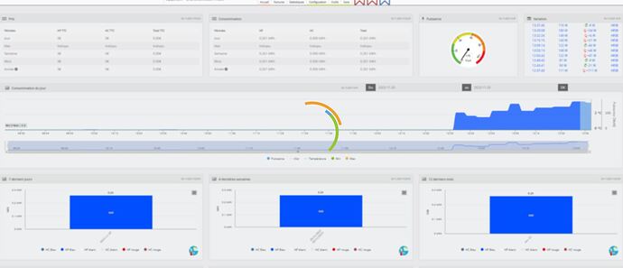

j’ai réinitialisé ma base de donnée et depuis, j’ai le sablier qui tourne en boucle comme dans l’image du premier topic.
J’ai des erreur dans le log comme quoi mes périodes et configuration des prix ne sont pas renseignées, mais impossible de les renseigner à cause du sablier qui tourne en boucle.

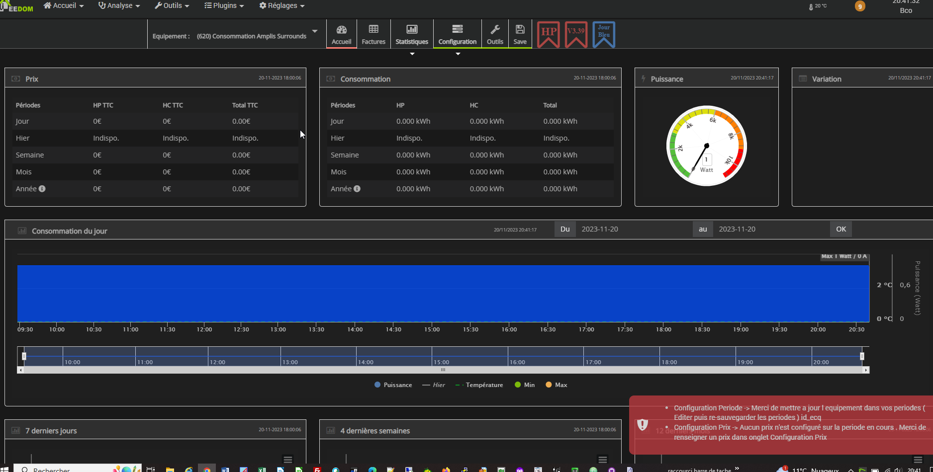

||2023-11-20 13:32:09|conso|Configuration Periode → Merci de mettre a jour l equipement dans vos periodes (Onglet configuration/periodes. Editer puis re-sauvegarder les periodes )||14|
||2023-11-20 13:32:09|conso|Configuration Prix → Aucun prix n’est configuré sur la periode en cours . Merci de renseigner un prix dans onglet Configuration Prix||14|

J’ai cliqué sur le play de la tache ‹ UpdateTable › mais il ne se passe rien de plus et j’ai toujours le sablier.
J’ai rafraichi, puis fermer, relancé la page, mais rien
C’est quel n° d’équipement que tu affiches par défaut dans le dashboard? Par ce que là, tu as plein d’équipement de paramétré. Et du coup, je ne sais pas lequel vérifier

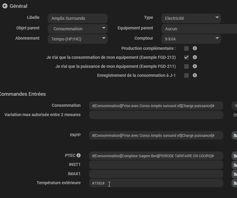

Par contre je pense avoir compris pourquoi. Le seul équipement visible est « l(amplis surround ») qui ne consomme quasiment rien. Et l’équipement principal est désactivé, donc les enfants liés ne s’affiche pas non plus.
Il faut un paramétrage correcte pour que le plugin fonctionne.
Donc pour résumer, qu’un seul équipement affichable, et celui-ci ne ramène aucune consommation. Cela explique pourquoi ça tournait en continue.
J’ai mis une date de fin d’application cohérente pour les prix et les périodes. Je te laisse faire les renseignements correctes et réactiver tes équipements.
J’ai vu aussi des commandes orphelines dans ton paramétrage

Pour la commande orpheline, c’est une sonde qui a été supprimée.
