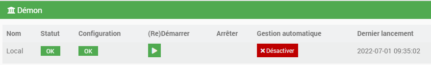

Jeedom confirme que le service est monté :
Mais aucune interaction ne passe …
