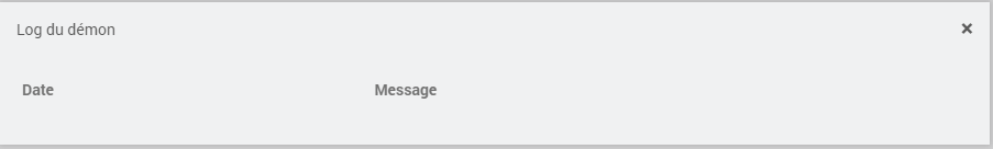

Log du service vide :
La configuration est la même que sur le raspberry ou le système est fonctionnel (~était : la carte SD commence a me lacher)
Ok pour la configuration
Si log vidé c’est que knxd ne démarre pas

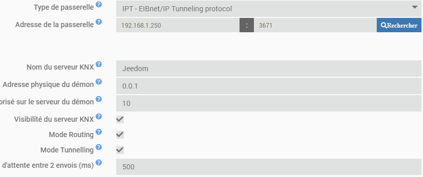

Le fichier est correctement renseigné :
KNXD_OPTS=/etc/knxd.ini
La seule façon pour que ca fonctionne est de modifier le fichier « /etc/default/knxd » comme suit :
 DAEMON_ARGS="-e 0.0.1 -E 0.0.2:8 -u /tmp/eib -u /var/run/knx -i -b ipt:192.168.1.250"
Si j’active le service via SSH, la connection est OK, je peux fermer mes volets/allumer mes lumières via le plugin EIB.
Par contre via le plugin, je ne peux pas activer/désactiver le démon et je n’ai pas le retour d’états des lumières ( donc je ne peux que allumer, toggle …).
Le plugin ne semble pas pouvoir communiquer avec le demon knxd.

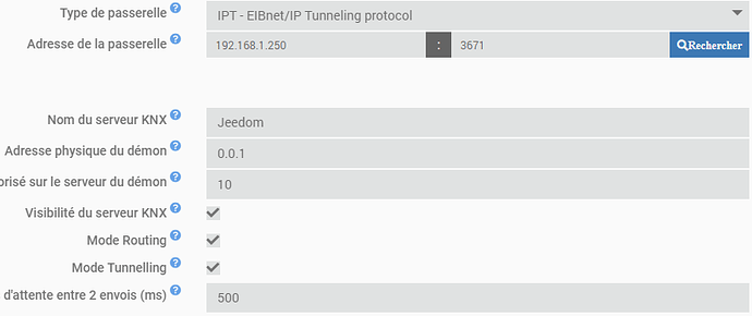

Avec le paramètres sur knxd, j’ai enlevé beaucoup de choses à se niveau notamment la vérification du statut de knxd.
Par contre a chaque démarrage on reecrit le fichier knxd.ini et relance le service.
Faut vérifier ça il faut le paramètres listen_tcp dans la ligne de commande
Il est bien activé, c’est le paramètre -i avec la valeur par défaut 6720,

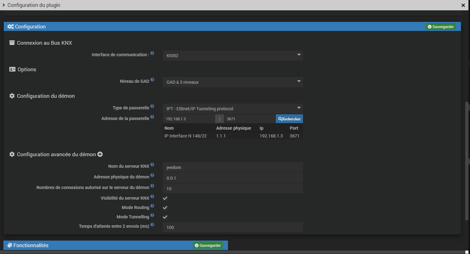

Je suis un peu perdu avec les histoire d’adresse ??
On parle des adresse materiel ou celle des evenements dans ETS ??
Hier j’ai changé l’adresse materiel de mon inreupteur en 1.1.1 pour y mettre la passerelle à la place, est ce bien ca qu’il fallait faire ?? ou je dois aussi changer l’adresse de la passerelle ip pour laisser 1.1.1 libre ??
Merci par avance.
ps : pour slayes j’ai utilisé macvlan pour mettre jeedom sur le reseau et supprimer le bridge.
Laisse jeedom a 0.0.1 ça sera plus simple
Voila ma config mais malgré la recherche concluante j’ai le message d’erreur connect:failed quand je demarre le demon
Quelles pistes suivrent ?? Merci d’avance
