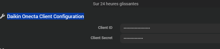

Configuration du plugins
Ou trouvez ces infos :
Est-ce mon login et MDP ??
Informations Jeedom Atlas
Core : 4.4.19 (master)
DNS Jeedom Atlas : oui
Plugin : Daikin ONECTA
Version : 2024-09-24 20:06:38 (beta)
Statut Démon : Démarré - (2025-07-25 09:35:07)
  1. de quel login et mdp parlez-vous? Jeedom, email, daikin, compte windows? Mais selon toute vraissemblance, c’est pour daikin onecta.
  2. ne serait-il pas plus simple et rapide de tester le login et mdp daikin? Si cela a été fait et que cela n’a pas fonctionné, l’écrire ici et donner les logs.
Dans tous les cas, il manque la page santé jeedom et les logs du plugins.
Il y a un post sur le forum qui explique les étapes à suivre.
Je pense que c’est celui là mais sans certitude : Onecta Cloud API Key Invalidation – action required - #33 par Thibaut_T
Dis-nous si ça fonctionne.
a priori ça fonctionne.
grâce au post de thibaut, c’tait mon adresse IP qui était mauvaise
merci beaucoup
