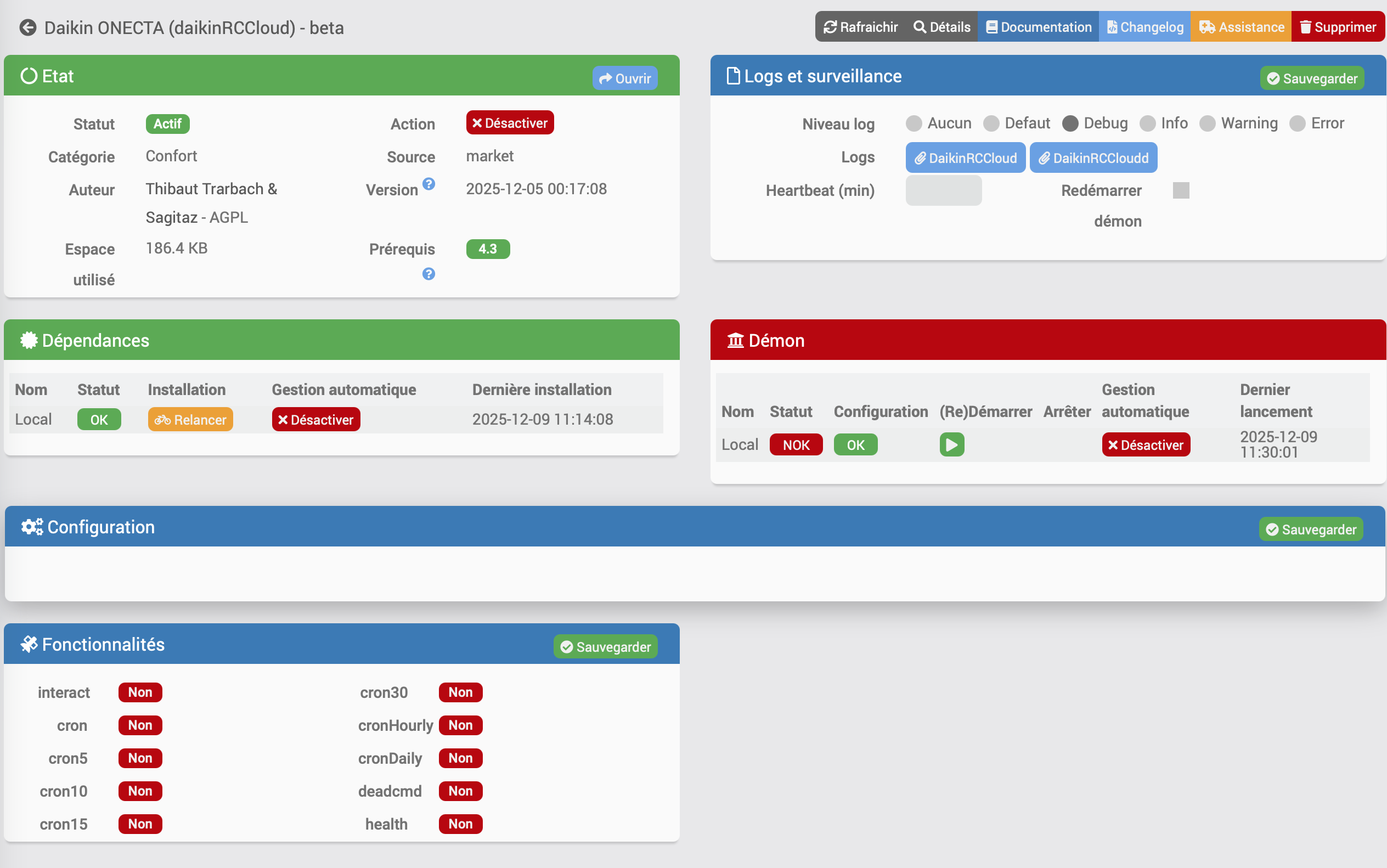

Configuration du plugin vide
Je viens de réinstaller le plugin, que je ne n’avais pas utilisé depuis longtemps.
J’ai un problème, la seciton « Configuration » des réglages du plugin est vide :

[2025-12-09 11:40:02.149] error: 	[daikin.ts] => Please set the clientID and clientSecret in the settings files
Je suis en Debian 12 et Jeedom 4.5

Aucun log dans Http_error concernant le plugin ?
Je teste ce soir sur ma debian 12.
Non, rien, j’ai vidé le log avant pour être sur, et il n’y a rien.
Ok, jai trouvé, je corrige dans la « fin » de soirée.
