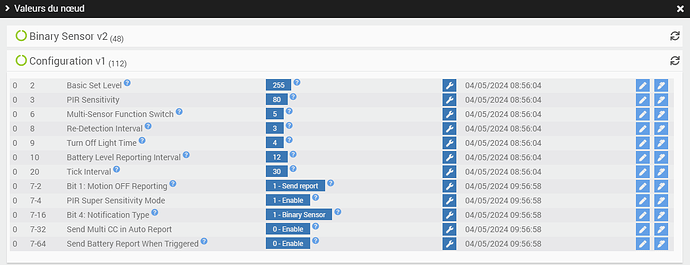

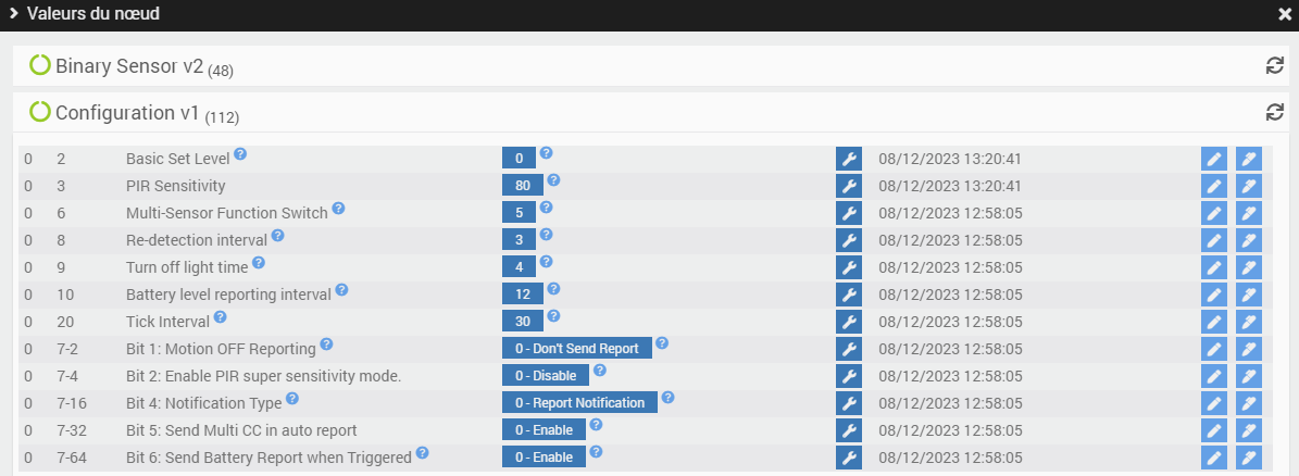

Bonjour, j’ai lu un peu partout qu’il fallait mettre le paramètre Z-Wave n°7 à la valeur 22. J’ai une box Luna et le plugin zwavejs et je ne vois pas ce paramètre dans la liste des valeurs. De fait je ne reçois aucun retour de détection de mouvement. Quelqu’un sait-il ce que je peux faire ?
Capture

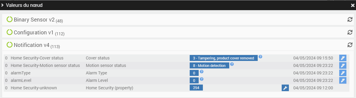

Tu montres la partie configuration mais est-ce que les valeurs changent dans les autres onglets quand tu passes devant le détecteur, en particulier Notifications (113)?
a priori non c’est pas le cas puisque vous utilisez zwavejs
sinon vous ne montrez qu’une toute petite partie de la config, il faudrait montrer tous les onglets

Alors en fait je m’étais focalisé sur ce paramètre mais peut-être qu’en effet il n’existe juste pas sur le plugin zwavejs.

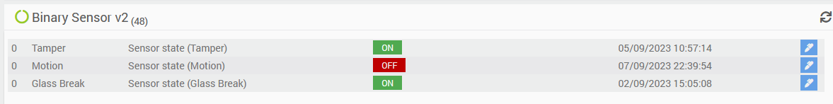

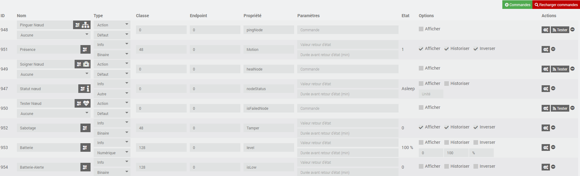

Du coup j’ai regardé ce qui se passe au niveau du capteur et j’ai vu que « Sensor state (Motion) » change d’état quand je passe devant. Par contre il n’y avait aucune commande associée.
Du coup je pense que j’ai résolu le truc en créant la commande :
A tester quand j’aurai un peu plus de temps.

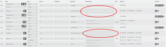

Je viens de recréer les commandes mais la detection ne se fait pas…

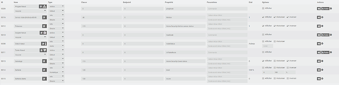

Voici mes valeurs:
Meme en recreant la présence comme @Mathijs , la commande ne change pas…
Vous avez une idée svp ?
J’ai exclu le module puis réinclus mais la présence ne bouge pas…
Les paramètres sont par défaut, quelqu’un a une idée svp ?
Meme avec exclusion inclusion, il n’y a toujours pas de retour, avez-vous des idées svp ?
La présence est retournée sur la classe 48, c’est donc normalement sur la commande 9016 Sensor stat (Motion)-40049 que vous devez l’avoir.
Si vous la voulez sur la commande 9012 Présence, supprimez la commande 9016 et remplacer la classe 113 par 48.
J’allais écrire:
C’était bien la classe a changer en 48, merci beaucoup !
Et puis j’ai vérifié dans mes commandes et celle qui fonctionne est bien la 9016 mais… je n’ai rien changé par rapport à ma capture d’écran plus haut. Je ne comprends donc pas trop ce qui a pu se passer mais cela fonctionne maintenant…

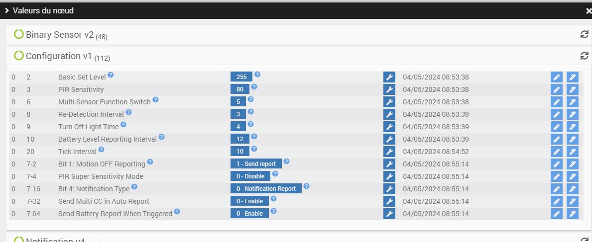

après une migration openzwave=>zwavejs assez longue, j’ai remarqué que la présence de mon module PSP05 n’était plus correctement gérée, alors que c’est ok en openzwave. Une fois une détection faite, l’état reste à 1.
Après quelques recherches à nouveau, j’ai compris que la notification de retour d’état ne fonctionne pas, même en le configurant.
La notification reste à 8, ce qui fait que la présence reste tout le temps à 1, car l’info présence est basé sur le test Home Security-Motion sensor status==8

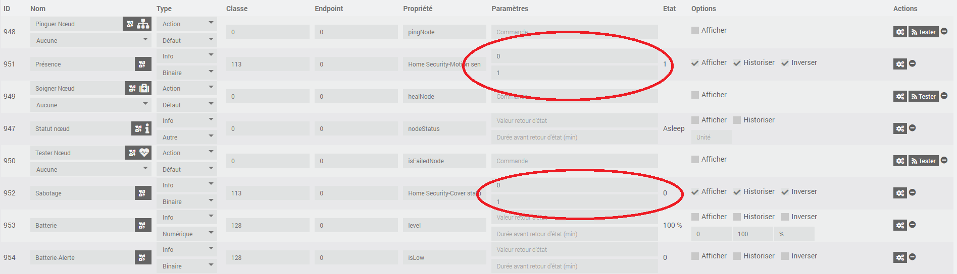

Pour corriger cela, il faut rajouter un retour d’état qui n’existe pas sur la conf de base (alors qu’elle l’était pour le plugin openzwave)
Et idem pour le Sabotage
Par contre, une fois déclenché, l’état reste à 1 pendant au moins une minute.
Durant mes essais, l’état pouvait même rester à 1 pendant 1 minutes 50 secondes, alors que c’est configuré à 1 minute. Est-ce que quelqu’un sait comment diminuer la durée de retour d’état (j’ai essayé de mettre 0,1 ou 0.1, mais ça ne marche pas) ?
Une autre solution est de ne plus utiliser les notifications, mais l’état du capteur (Bit 4)
Dans cas, quelques modification à faire au niveau des commandes : classes et propriétés
Il faut aussi enlever les formules de calcul dans la configuration des 2 commandes Présence et Sabotage
