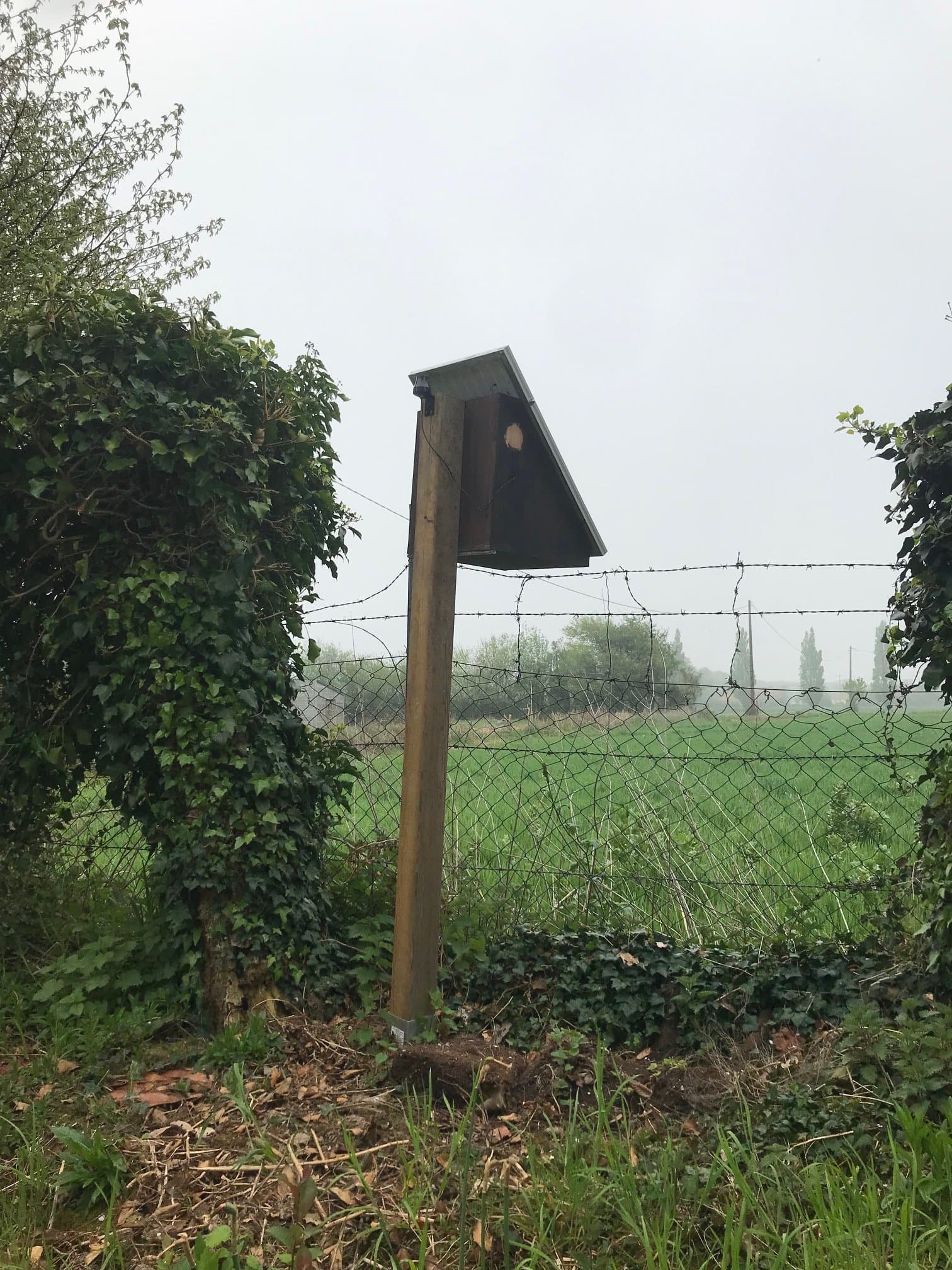

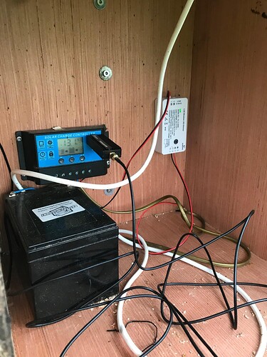

Je confirmes, je couvre bien 400 m de distance sur une seule clef, avec des routeurs placés de manière stratagique. J’ai meme ajouté un routeur (clef sonoff flashée) qui marche sur un panneau solaire avec une petite batterie au fond du jardin pour aller jusqu’au portail :slight_smile: (config de terrain bizarre en L… avec le portail a 400 m de la maison… C’est ca la campagne, mais ca n’empeche pas la domotique…).
