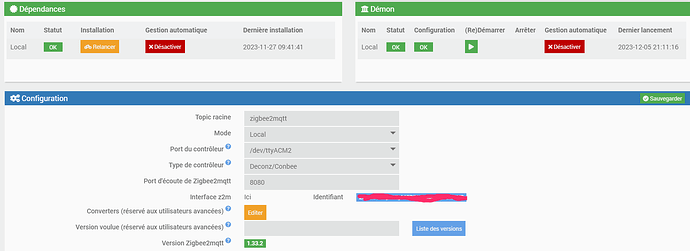

Une petite question bête (ou pas) : comment on configure plusieurs clés Zigbee dans le plugin JeeZigbee ?
Je ne vois pas l’endroit pour déclarer les différents ports USB :
Merci.
Ce n’est pas possible tout simplement

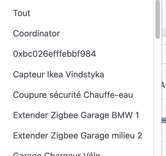

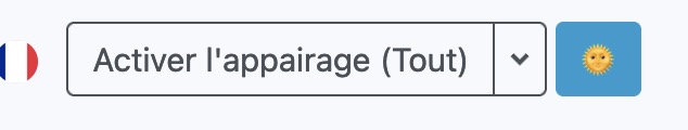

Je complète, si tu vas sur l’interface zigbee2mqtt tu peux même choisir le coordinateur sur lequel tu préfères inclure.
Capture d’écran 2023-12-06 à 16.42.10
