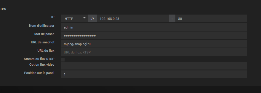

@tomitomas, j ai testé avec les vrai urls
Dans le screen j’ai juste changé le mot de passe pour le post
Oui j’utilise le plugin Caméra qui est fonctionnel avec cette caméra
ci dessous ma config.
Pour info accès uniquement en LAN via Jeedom
