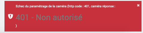

Je viens d’installer le plugin sercomm, et configurer l’onglet équipement sans pb en récupérant les infos caméras. Et cela se complique quand je passe aux onglets suivants quand je veux lire les infos de la caméra « Echec de la récupération de la configuration de la caméra (code http:401) »
Je suis passé en configuration avancée et en voulant sauvegarder l’existant, message d’erreur:" Type incorrect (classe commande inexistante) sercomm Cmd". Pour info je n’ai rien rempli dans l’onglet commande. D’autre part j’ai rempli le flux video dans l’onglet H264: rtsp://#username#:#password#@#ip#:554/img/media.sav et si je veux envoyer la configuration dans la caméra message:

401 = informations d’authentifications incorrect ou manquante
Assurez vous d’avoir un nom d’utilisateur et un mot de passe identique de chaque coté. S’il y en a pas sur la caméra, il faut en ajouter un.
