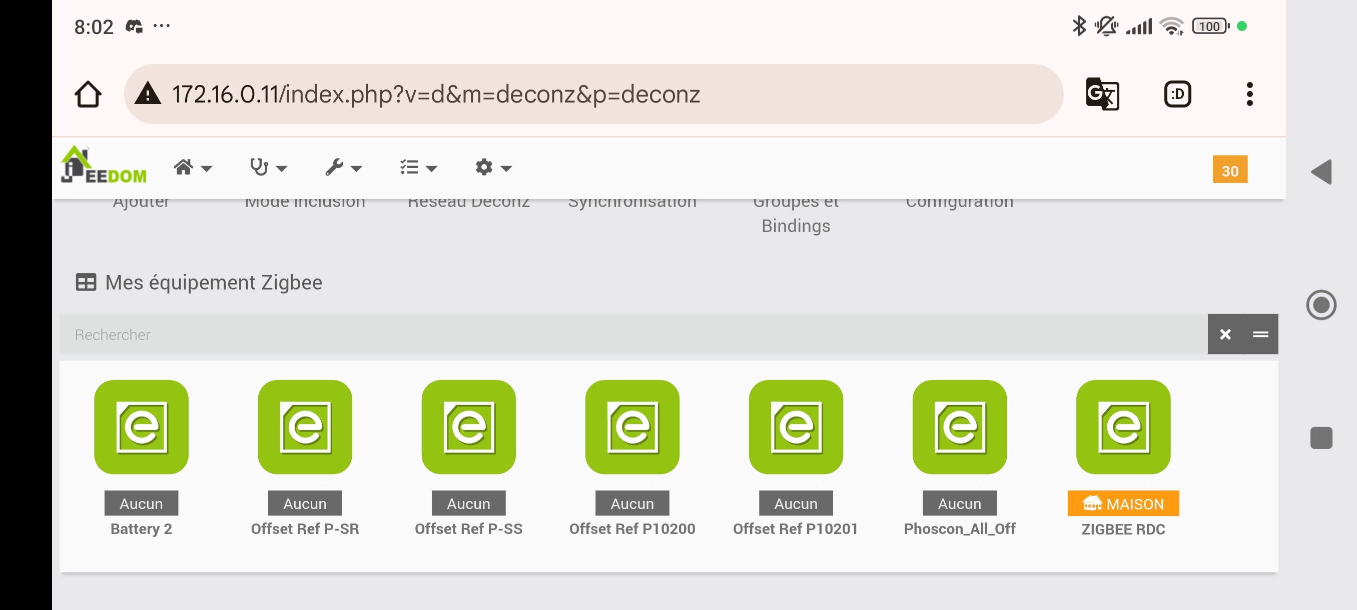

Je pêche depuis deux jours, j’ai acheté un moteur de store sur Amazon TUYA ZIGBEE, et une clé ZigBEE ConBee 2.
Après installation de deconz, je communique bien avec ConBee 2, mais je ne parviens pas à inclure mon moteur de store, malgré l’inclusion démarré sur jeedom et sur le module.
Quelqu’un sait-il me donner une piste de déblocage ?

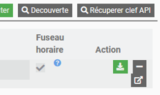

As tu tenté de lancer l’application Phoscon (en cliquant depuis le plug in Deconz page Configuration sur la petite icône
Puis sous Phoscon (passe l’interface en langue anglaise car celle en français propose des menus dont la traduction peut induire en erreur) de lancer l’ajout d’un équipement de type blind shutter ?
Selon le site Dresden ton moteur devrait être compatible (ta version de deconz étant à jour en 2;28.1)

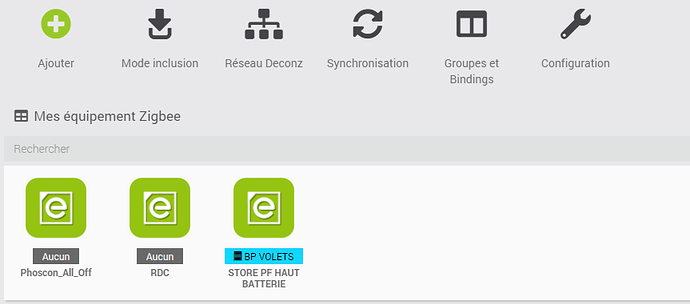

Phoscon…
On dirait un appairage mal fini ou incomplet.
  1. Peux tu mettre ici la configuration brute de ton équipement vu par Deconz (onglet équipement de ton équipement, case Configuration en haut à droite avec les petits engranges, puis onglet Infos Brutes).
  2. Je recommande de faire les inclusions des équipements un peu spécifiques depuis Phoscon. La fenêtre Phoscon ne se rafraichit pas tjrs automatiquement , il faut parfois la forcer pour voir qu’un équipement a bien été appairé) . Sous Phoscon il se peut que ton équipement n’apparraisse pas (Phoscon n’est pas mis à jour aussi régulièrement que deconz l’équipement n’est pas reconnu) mais ce n’est pas grave. Il suffit de repasser sous Deconz et de faire une synchro pour récupérer l’équipement nouveau.
On verra ensuuite en fonction du résultat comment aller plus loin (càd faire que sous Deconz le modèle soit le bon et les commandes adaptées)

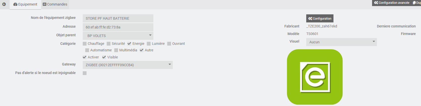

Voici la config de la batterie qui remonte :
 Configuration
 Informations brutes
    "7": {
        "config": {
            "on": true,
            "reachable": true
        "ep": 1,
        "etag": "0ea525906303c854fcc18973e34ff271",
        "lastannounced": "2024-10-04T11:30:25Z",
        "lastseen": "2024-10-04T11:33Z",
        "manufacturername": "_TZE200_zah67ekd",
        "modelid": "TS0601",
        "name": "Battery 7",
        "state": {
            "battery": null,
            "lastupdated": "none"
        "type": "ZHABattery",
        "uniqueid": "60:ef:ab:ff:fe:d2:73:8a-01-ef00"

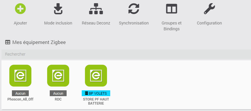

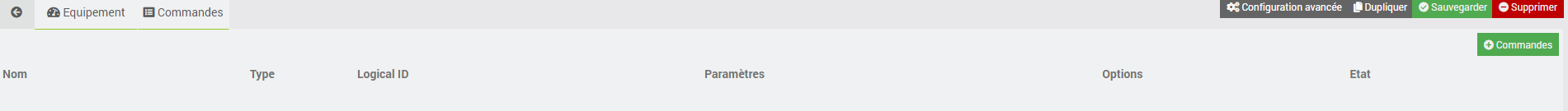

J’ai tenté plusieurs inclusion sur phoscon, mais rien ne s’appaire, et quand je rafraichis sous JeeDom je n’ai rien de plus. Meme le module batterie je ne le vois pas sous Phoscon :-(.
J’ai tenté en blind, en light et en switch.
L’équipement n’est pas complètement appairé et ne remonte que son état batterie !
Sous Phoscon c’est « normal » de ne pas voir l’équipement (cf ma réponse plus haut).
