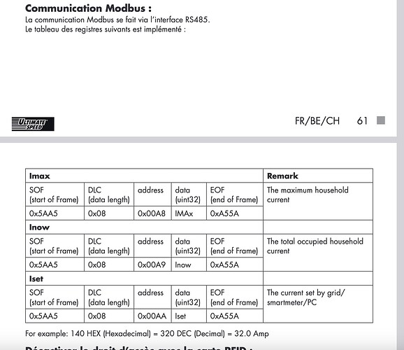

Voici ce qu’il y a dans le manuel sur le sujet modbus.
Manuel borne lidl.pdf (3,9 Mo)
Ce que je vois n’est pas cohérent pour moi, mais je comprends peut-être mal…
ça dit que data length (longueur des données) vaut 8, mais je ne sais pas si c’est en bit ou en octet :
  • si c’est en bit alors ça ne peut coder que de 0 à 255
  • si c’est en octet alors, c’est une variable 64 bits qui peut contenir une sacrée valeur (plusieurs millions de milliards) mais alors il faut laisser que la valeur soit codée sur 4 registres de 16 bits. Les registres Modbus sont la plus part du temps de 16 bits.
→ A priori, cette colonne data length n’est pas fiable ou alors je ne l’ai simplement pas comprise.
L’adresse 0xA8 vaut 168, 0xA9 vaut 169 et 0xAA vaut 170. C’est donc à ces adresses qu’il faut aller lire.

En tout cas, il faut lire les registres 168 à 170 et écrire le registre 170 (peut-être le 169 aussi ?), si j’ai bien compris.
A tester
De ce que j’en ai compris, il faut lire le registre 169 pour savoir la puissance mise en place, et écrire sur le 170 pour paramétrer la puissance.

Si je comprends bien :
  • 0XA8 / 168 : Imax : courant maximum de la maison (abonnement)
  • 0XA9 / 169 : Inow : courant consommé actuellement (mesure instantanée)
  • 0XAA / 170 : Iset : courant fourni par les PV
J’imagine (à vérifier/tester) que la station calcule le courant auquel elle a droit du genre
IchargeAutoriséeMax = Imax + Iset - Inow
C’est à dire la somme des apports possibles - la charge courante
Il faut écrire en valeur décimale l’équivalent de 10 x le courant pour que la borne connaisse le chiffre derrière la virgule. (mais je suppose que vous aviez compris ça, c’est souvent utilisé comme ça)

Bon… j’ai un peu fouiné et voilà ce que j’ai trouvé :
Donc c’est du RS485 avec un CRC qui ressemble à celui du protocole Modbus, mais ce n’est pas du Modbus, si j’ai bien compris, sauf pour le modèle uswb11a2 (A2)
