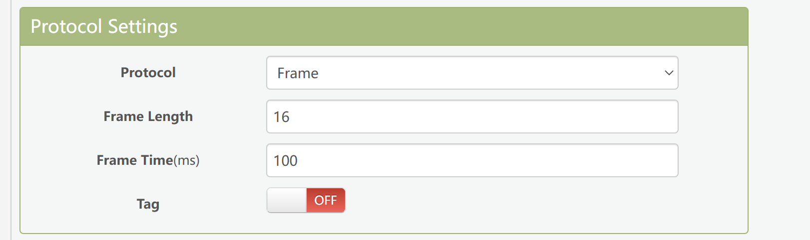

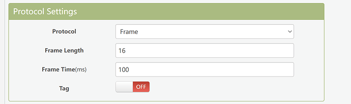

En connectant mon module EW11, j’ai quand meme du mieux.
Je vois dans linterface qu’il y a de la communication d’informations quand je passe la borne Lidl en Master et en étatn connecté sur les connexion NET2A et NET2B.
dans mon interface EW11 quand je passe le port serie en frame :
Je vois dans les logs MyModbus des frames qui commencent par 0x5a 0xa5
Je vous joins les logs au cas ou. Si besoin de plus d’infos je reste disponible.
