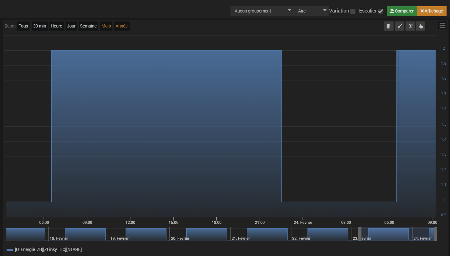

Sinon, pour simplement contrôler les heures de passage HP/HC, on peut historiser la commande NTARF.

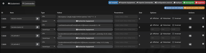

Tu crées un virtuel.
Dans ce virtuel, tu crées une info de type binaire, par exemple "Période creuse"
La valeur est un ternaire qui teste si la période renvoyée par LTARF contient HC:
#[Garage][Lixee Z2M][LTARF]# matches "/HC/" ? 1 : 0
A l’heure de ma copie d’écran où on est en HP, ça retourne 0.
Pour obtenir la dernière durée d’heures creuses en minutes :
LastStateDuration(#[Tests][Durée HC][Periode creuse]#,1) / 60

Bonjour Dan,
Voilà ce que j’ai fait. Je ne sais pas comment extraire un historique bien qu’il soit activé dans le virtuel.
Merci pour ton aide

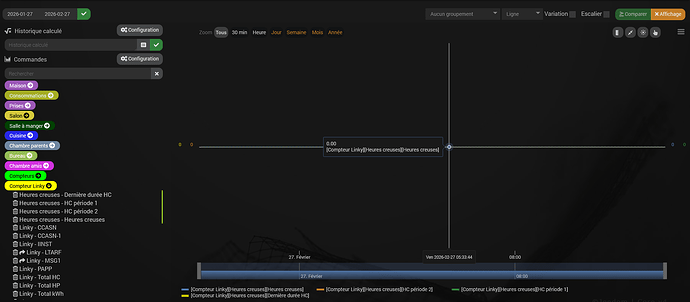

C’est étrange que tout reste à 0

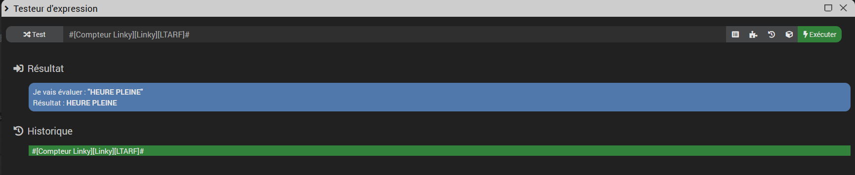

Tu as vérifié dans le testeur d’expressions si LTARF renvoyait bien une valeur de type HP ou HC ?
Chez moi qui suis sous Tempo, j’ai HP bleu, blanc ou rouge et idem pour HC.
Mais peut-être est-ce différent chez toi selon ton abonnement/fournisseur ?
Cela semble correct. Je suis chez EDF avec le tarif bleu HC/HP
Merci de ton aide
Dans ce cas le ternaire ne doit pas faire une évaluation sur :
matches "/HC/"
Mais sur
matches "/CREUSE/"
Il faut quand même que tu vérifies la typo exacte au moment où tu es en heures creuses

Maintenant j’aurais aimé pouvoir récupérer ces données sur Excel ou autre graphique car là ce n’est pas très expressif.
Ce qui m’embête un peu c’est que je ne voie que les données depuis aujourd’hui et pas depuis quelques mois au moins depuis le mois de novembre 2025.
Merci beaucoup.
Tu ne peux voir l’historique qu’à partir du moment où le binaire a été créé.

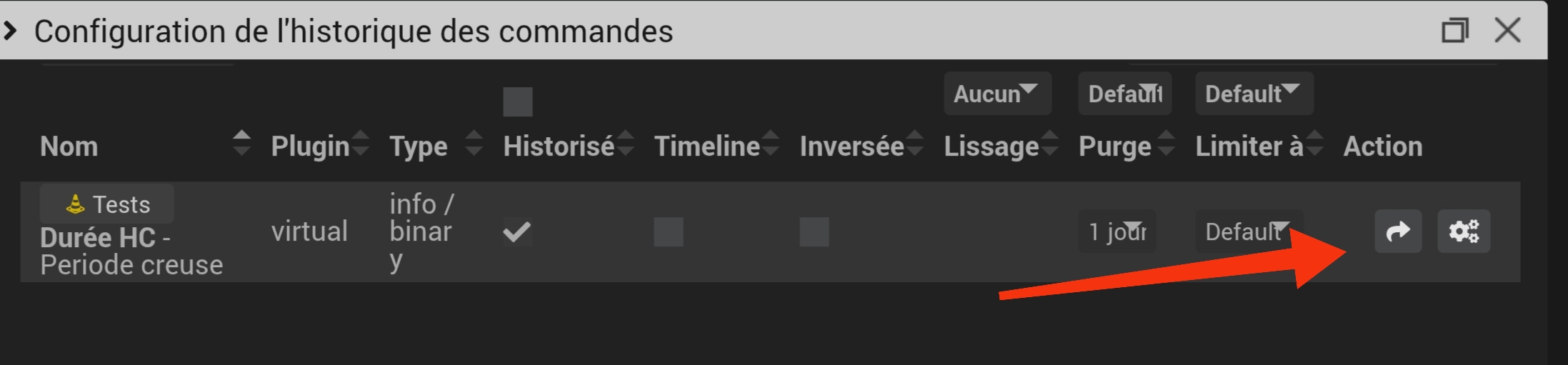

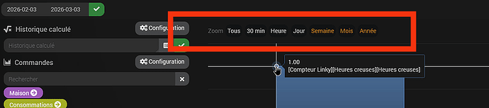

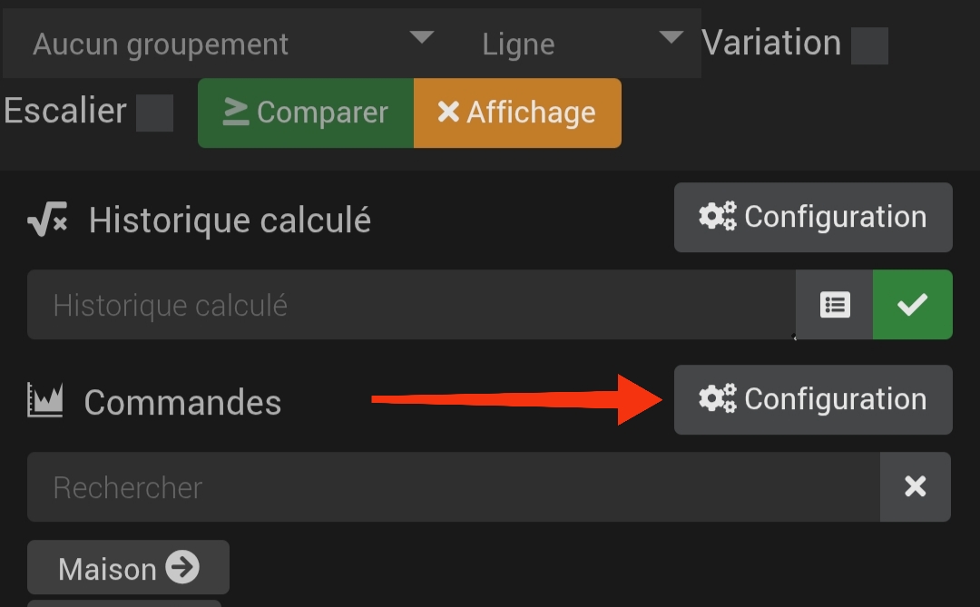

Ensuite pour récupérer ton historique en CSV, tu vas dans le menu Analyse puis historique et tu cliques sur configuration
Une fois ta commande trouvée, tu cliques tout au bout sur la petite flèche
Et ça générera ton export.

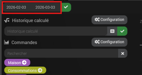

Pour avoir un historique un peu plus long, il faut saisir une date de départ plus importante.
A condition que la commande existe depuis un certain temps et que l’historique ait été activé.

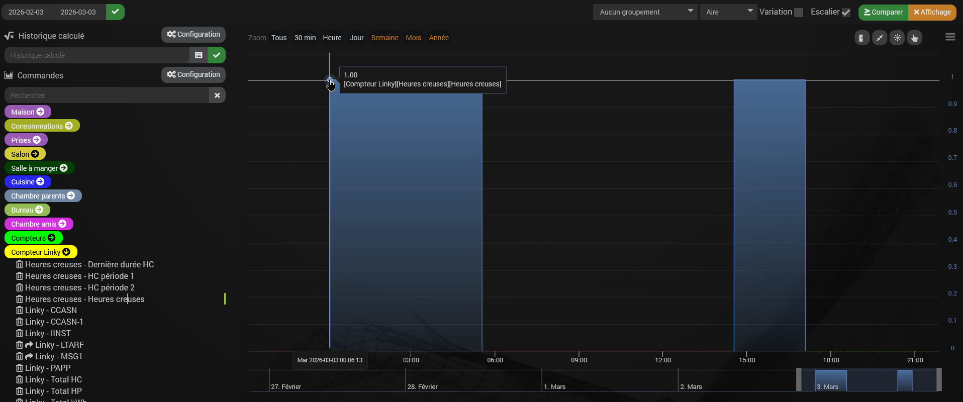

Vu son affichage
Je doute qu’il puisse remonter bien plus loin :wink:
