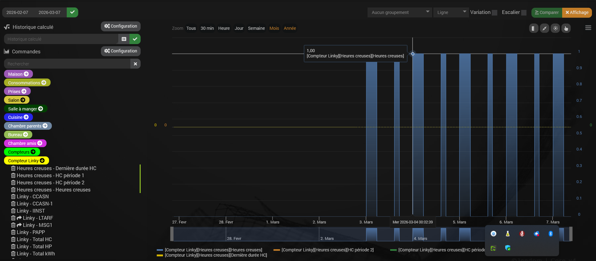

Mais cela me donne le même résultat que je recherche, c’est à dire la durée des heures creuses par jour.
Cela me donne la même chose que là :

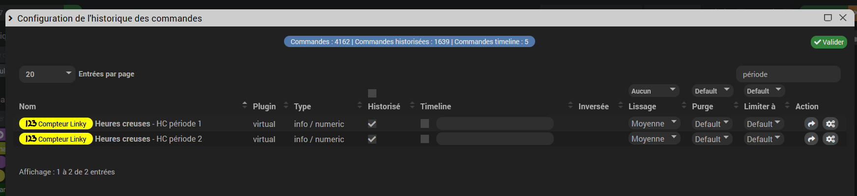

Il n’est pas normal que tu n’aies que des 0 pour tes 2 périodes.
Dans ton virtuel, ces valeurs s’incrémentent bien ?

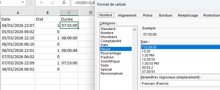

Sinon sur la base de ton premier export en CSV, j’ai regardé rapidement dans Excel et il est possible de soustraire 2 dates et d’en obtenir la différence au format 00:00:00
Il y a donc plusieurs possibilités pour arriver à tes fins.

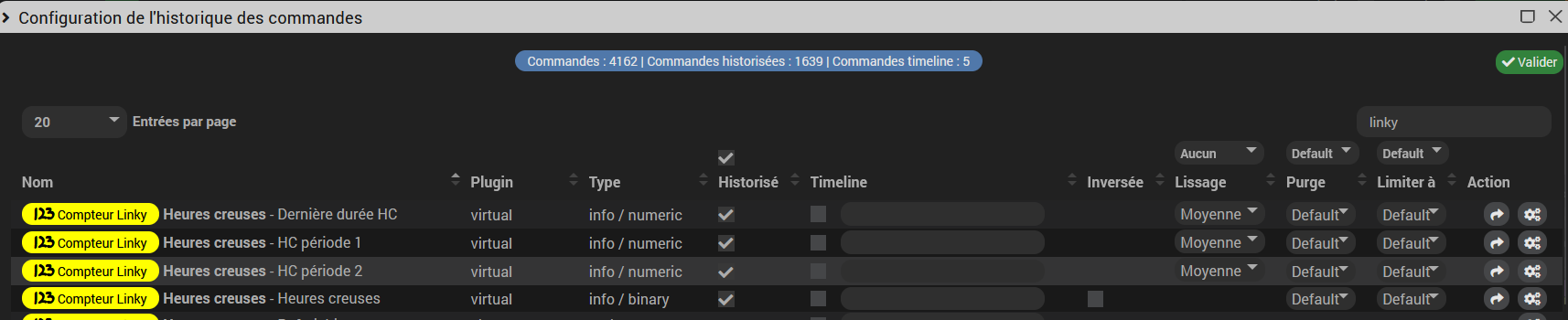

J’ai mis le virtuel en info/numérique pour période 1 et période 2. Est-ce que le problème ne viendrait pas de là ?
Je viens de passer tout en binaire. Je verrais demain le résultat.

Non tu as bien fait. Ces deux périodes sont bien des infos numériques exprimées en minutes.
Ce ne sont pas des binaires.

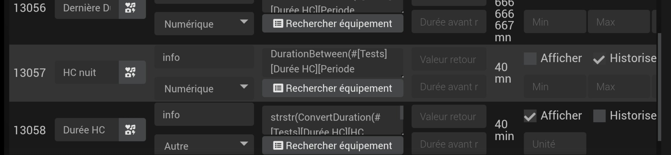

Mais il n’empêche que ces deux infos devraient varier au fil du temps et lors de la période HC
Par exemple, je suis en HC depuis 22h
Et la durée est actuellement de 40mn
Pour le fichier Excel, pas de soucis je regarde ça va quand je serai sur PC.
Mais c’est on ne peut plus simple.
Il suffit de recopier la formule qui apparaît en haut et de la recopier sur toutes les lignes.
Voilà ton fichier Excel avec le calcul des HP et HC par jour, soit au format H:MN soit en minutes
Amuse-toi bien :wink:
