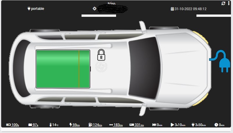

Voila à quoi çà ressemble :

comment tu fais pour avoir le dessin de ta voiture?
moi j’ai ça!
J’ai rien fait de particulier, il faut peut-être agrandir ta tuile ?
NB : en plus je m’en sert pas j’ai un virtuel moins « flashy » qui va a l’essentiel.
