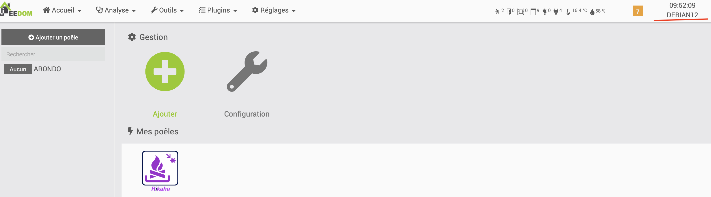

Ayant le projet d’investir dans un poêle ANIMO ARONDO avec module FIRENET pour le connecter à la box, j’ai installé le plugin (version STABLE 2022-02-08 01:11:16 ) sur mon Debian12 (VM Jeedom 4.4.19 sur NAS) pour voir les erreurs et j’ai effectivement cette erreur quand je veux executer le plugin:
Non-static method rikaha::getStoveBrandList() cannot be called statically
N’y connaissant pas grand chose sur PHP, mais avec l’aide d’internet et de la communauté par ce sujet : Erreur « Non-static method onkyo::createNode() cannot be called statically »
j’ai réussi à lancer le plugin Rikaha sans erreur sur debian12 en modifiant 3 lignes uniquement dans un fichier.
