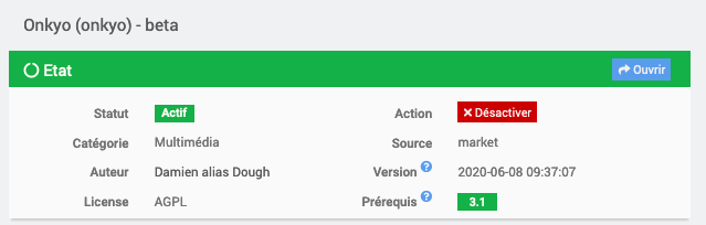

Le plugin ONKYO ne fonctinne pas avec la nouvelle version de jeedom suite à une erreur « Non-static method onkyo::createNode() cannot be called statically ». Je vois bien qu’il n’y a pas eu de nouvelle version depuis 2020 donc peut-être est-il abandonné.
Je voulais juste savoir si il était prévu de le rendre compatible avec la nouvelle version de Jeedom.

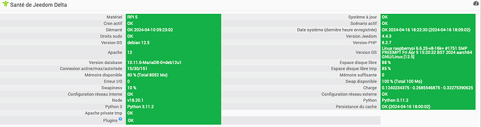

L’erreur est due à PHP 8.
