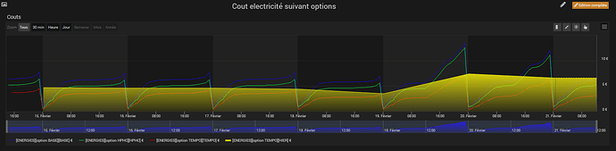

J’ai créé une vue permettant de comparer les consommations et les couts en fonction des options tarifaires (tempo;HPHC et base).
Je peux constater le très fort avantage de tempo (mon cas) par rapport aux autres tarifs.
P.Info j’ai un chauffage electrique et un chauffe eau electrique; je suis en 18 KVA.
Les jours rouges je chauffe avec du gaz.
Salut @paupert , super. C’est chouette ce visuel
Il faudrait arriver à intégrer les coûts du gaz de ces jours là pour que ce soit exhaustif.
Oui, exact. Malgré tout les autres tarifs beneficient aussi de la partie chauffage gaz ces jours rouges mais effectivement il faudrait estimer les écarts entre une hypothèse chauffage électrique et tarifs HPHC ou base et chauffage gaz ces journées rouges.
Grosso modo une bouteille à 30 euros me fait environ 7 journées rouges donc il faudrait rajouter environ 5 euros de gaz chaque jour rouge mais rajouter aussi environ 3 euros si autres tarifs et chauffage électrique.
Je pense qu’il serait raisonnable de rajouter globalement sur le tarif tempo environ 2 euros par jour rouge soit 44 euros sur l’année (22 jours rouges).
Ce surcout doit être rapidement amorti (environ 20 à 30 jours) sur les jours blancs et bleus… à voir.
