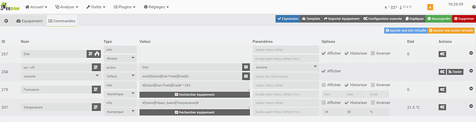

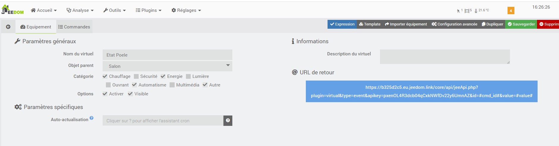

Alors, un « virtuel » est un équipement virtuel créé avec le plugin virtuel que vous trouverez dans le Market.
Vous créez un équipement qui n’existe pas donc, mais qui va se comporter comme un vrais équipement dans ses changements d’états. Exemple de mon poêle ci dessous
Ce que j’appelle « en direct » c’est tel que vous l’avez configuré tout de suite. C’est à dire que le thermostat active directement le relais de votre plancher chauffant, ou un active un scénario qui active le plancher chauffant. Je dis en direct, en opposition à faire actionner le virtuel qui lui même actionnera un scénario qui activera le relais de votre plancher chauffant, mais avec les conditions d’heure dont vous voulez bénéficier.
Pour ce qui est de l’agenda, pas de problèmes. Il faut remplacer les actions du thermostat sur votre relais par une action sur le virtuel (ou un scénario d’ailleurs). Ci dessous l’exemple du thermostat du poêle encore une fois:

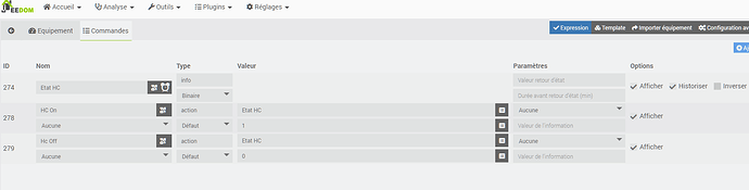

Voilà ce que j’ai fait (pour tester) :
Et ca c’est mon nouvel « agenda heures creuses »:
Vous en pensez quoi ?

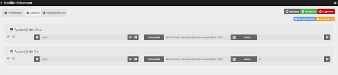

A quoi correspondent les actions de l’agenda ?
Je pense que ce n’est bon ces actions car justement cela ne fonctionne pas. En fait j’aimerais que les actions de l’agenda change l’état de mon équipement virtuel mais je n’y arrive pas…
Ah oui en effet c’est pas bon. Dans le champs d’action à la place de « equipement » il faut que tu mettes « évent » puis que dans le nouveau champ qui va apparaître indiquer la commande que tu veux mettre à jour (grâce au deuxième bouton juste à droite du champ) et indiquer quelle valeur tu veux lui donner.
OK je pense avoir saisi !
J’ai fait ca :
Ca m’a l’air bon en effet ! As-tu testé en créant un évènement dans 1 minute pour voir si ton virtuel change ?
J’ai testé et je n’ai rien dans l’historique…:frowning:

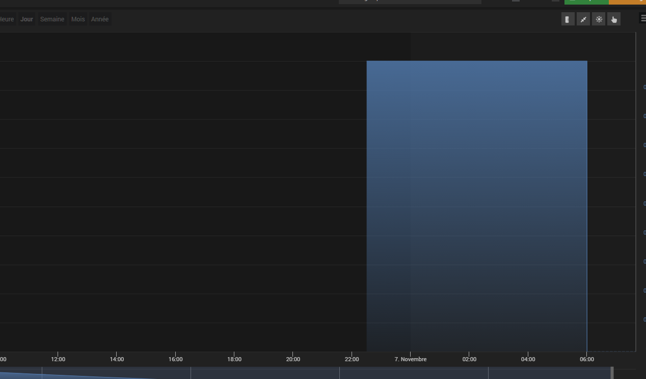

Tu parles de l’historique de la commande État_HC ? J’imagine que tu as bien pensé à cocher la case Historiser ? Et quand tu passes la souris sur la valeur actuelle de la commande, quelle date de changement d’état s’affiche ?
Oui j’ai bien coché « historiser » et dans la date de valeur s’affiche le 25/10…bizarre
C’est bon ca fonctionne…je ne sais pas pourquoi il n’était pas « activé » !
