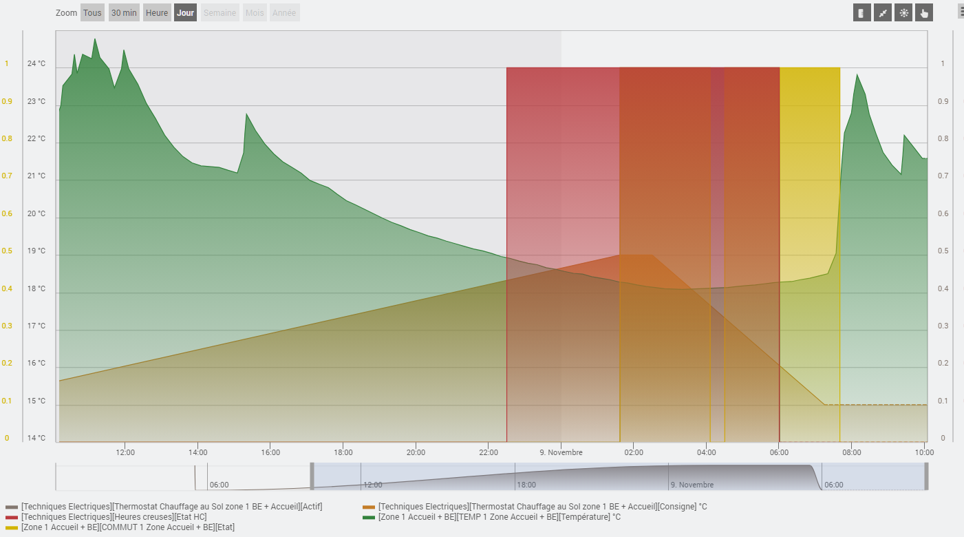

Essaie aussi de superposer dans l’historique la commande Etat_Hc de ton virtuel et les commandes statut et actif du thermostat (si elles sont historisées)

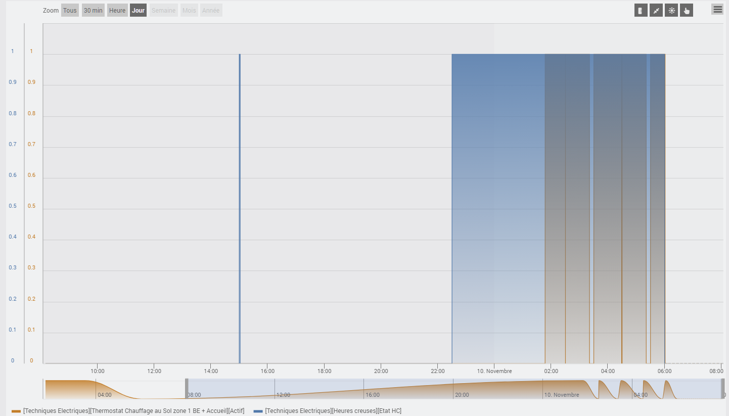

Voilà pour l’historique demandé :
Je précise que c’est moi qui est coupé « manuellement » le commutateur zone 1 à 7h40

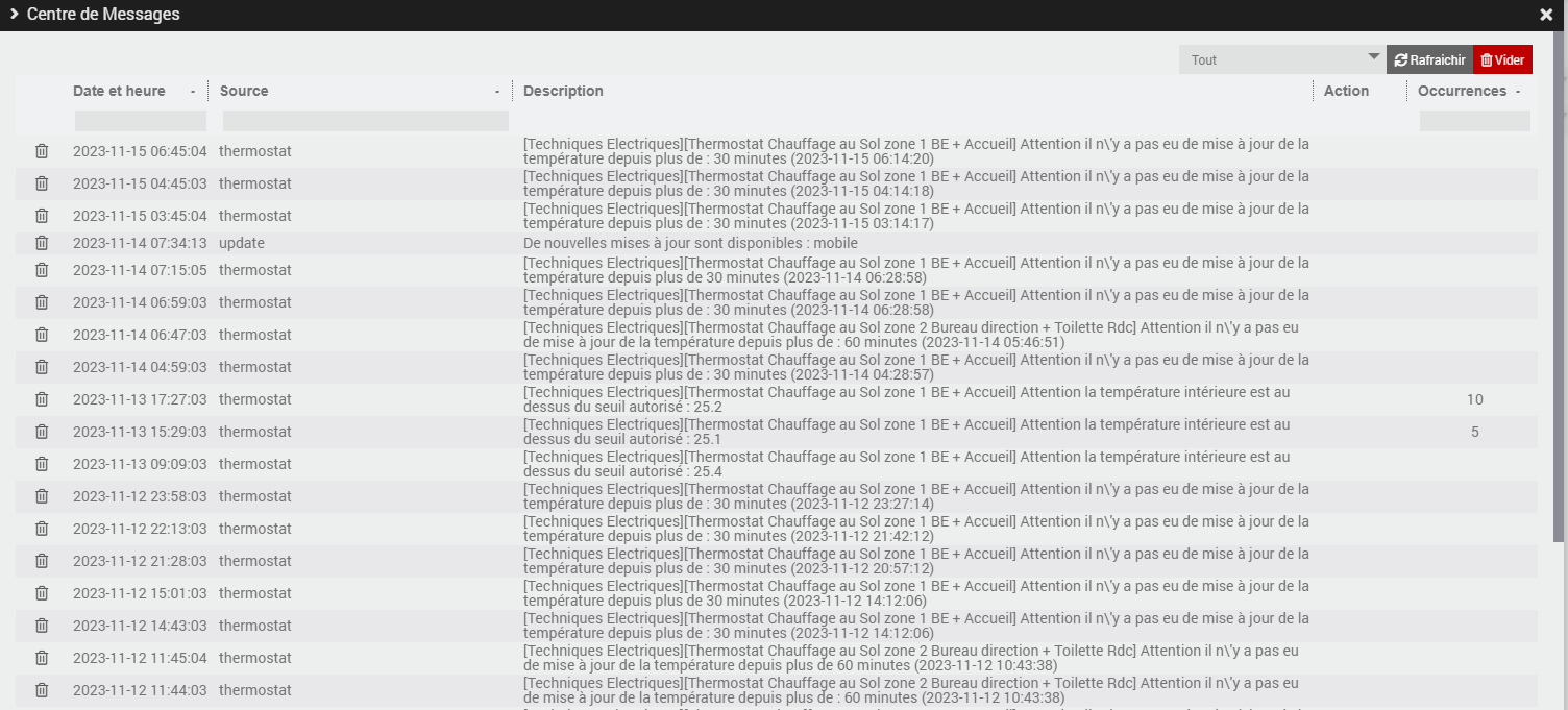

Et voilà les logs :
Ce qui est bizarre c’est qu’il n’y a rien avant 7h42 ce jour…

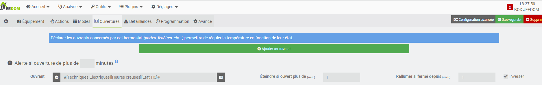

Alors quand je le passe manuellement à 0 il passe de « arrêté » à « suspendu » et quand je le repasse manuellement à 1 il passe de « suspendu » à « arreté »…

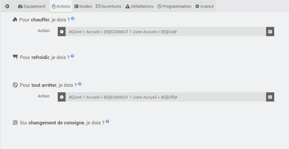

Je pense qu’il y a un couac ici :
Pourtant pour moi mettre « inverser » était logique, car je veux que le thermostat arrête de chauffer si on est pas en heures creuses !
Ah oui effectivement j’avais pas fait gaffe que tu avais coché « inverser », et je t’avais ditque ça avait l’air ok :stuck_out_tongue:
La logique c’est fenetre fermée <=> ouvrant =1 (donc équivalent pour toi etat_HC=1) alors je chauffe, sinon je suspends.
OK j’ai compris mais du coup cela n’explique pas le comportement de cette nuit…ca a chauffé quand même et jusqu’à 6h (en mode inverser), voir historique ci-dessous :
Donc j’ai virer le « inverser » et par contre j’aimerai que mon chauffage chauffe jusqu’à 7h15 (avec mon agenda normal) donc je pense que je vais prolonger mon autre agenda « heures creuses ».

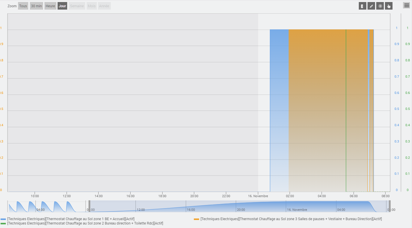

En effet maintenant c’est la zone 3 (où je n’ai programmé aucun « ouvrant virtuel », en fait c’est comme si mon commutateur reste bloqué car je vois dans l’historique que mon thermostat n’a pas été actif…
Que faire ???

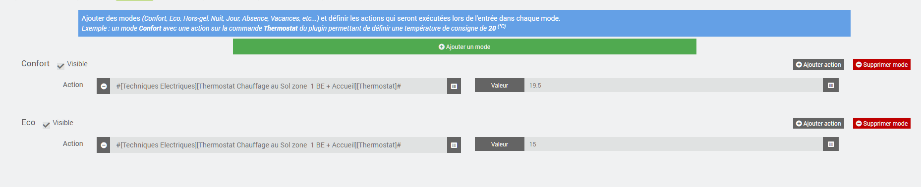

Peut être fournir :
  • les captures d’écrans de la configuration de cet équipement,
  • de nouveaux logs en débug,
  • les pages santé Jeedom et les versions ?

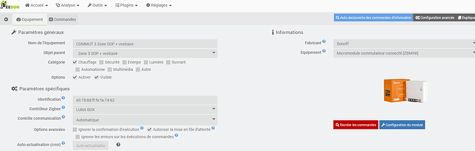

Voilà les captures demandées :
Les logs de ce commut sont vides…
Sinon en général j’ai ca :

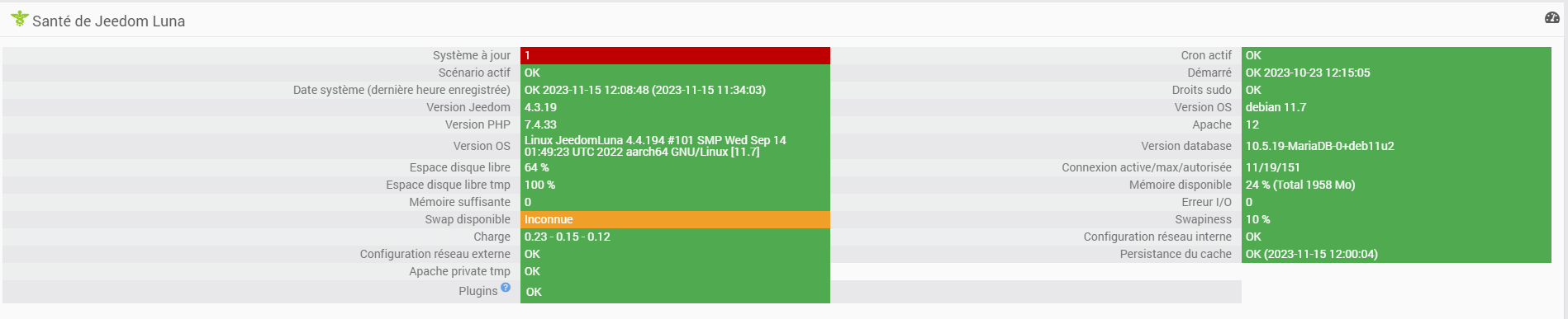

Et voilà pour la santé :
Hello et merci,
Mais les captures sont celles du module zigbee, pas du plugin thermostat.
Les logs sont les messages du centre de message, pas du plugin thermostat (et pas en debug).
Luna, Jeedom 4.3.19, Debian 11, okay merci :slight_smile:

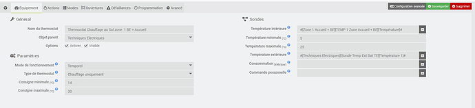

Bon en tout cas voilà la capture du plugin thermostat :

Aujourd’hui encore un commutateur est resté « bloqué »…:frowning:

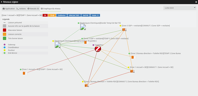

En regardant de prés mon réseau Zigbee voilà ce que j’ai :
Et je ne comprend pas car j’ai déjà un répéteur zigbee et mes commutateurs se trouvent à 1m de ma box !
Merci encore de votre aide
