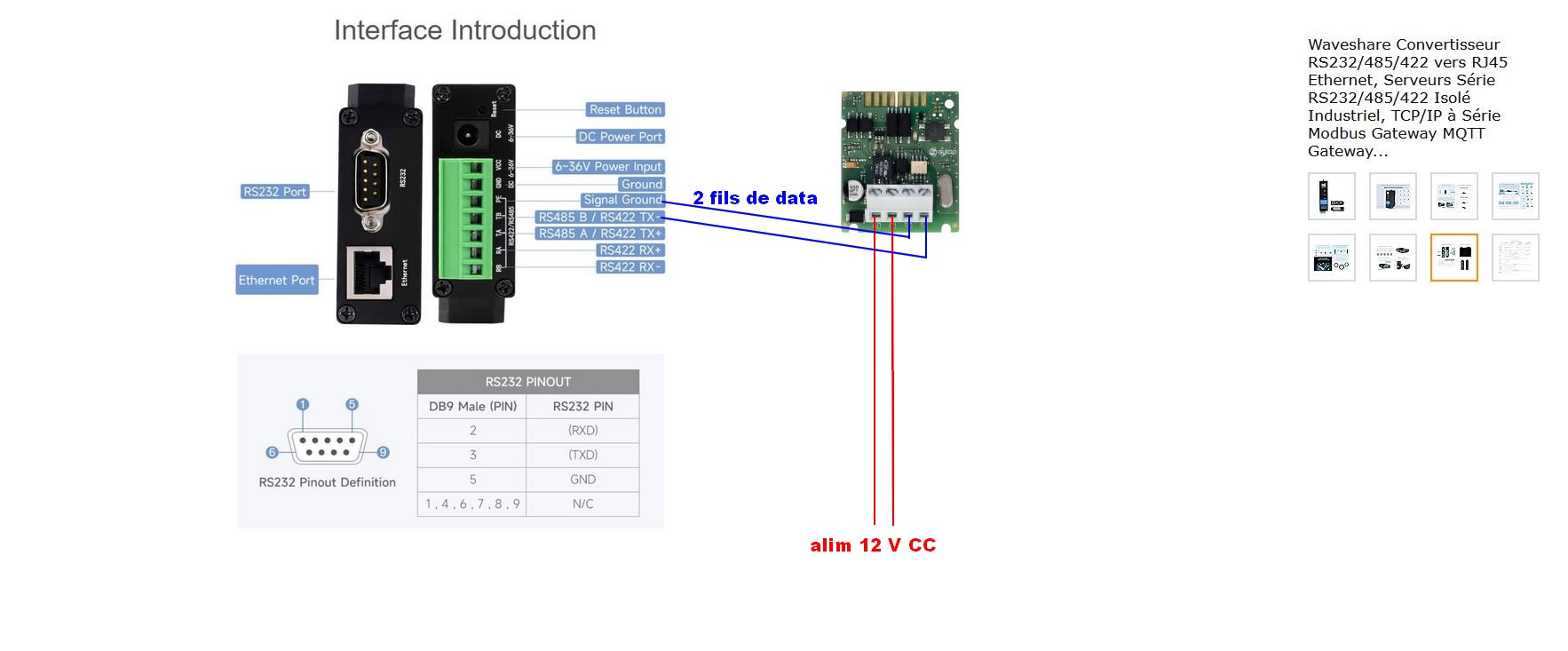

effectivement mon ballon ECS n’est pas à coté de la box jeedom. je peux éventuellement mettre un kit cpl pour commencer et voir ensuite si je peut tirer une ligne RJ45 entre la box jeedom et le local tech où il y a le ballon ECS.

Difficile de te le confirmer sans avoir tester ce modèle. Il faut regarder sur le forum, plusieurs on déjà acheté des modèles qui fonctionnent bien.
Il arrive certaine fois que certain modèle n’encapsule pas correctement les trames

je me disais de faire ce type de montage et ensuite de récupérer dans jeedom l’adresse ip du waveshare (ou autre module compatible) et ensuite paramétrer RTU etc dans l’équipement jeedom…
J’ai installé exactement celui-ci pour le mettre dans une PAC extérieure. Sur ce forum, quelque part, j’ai documenté toute la configuration, mais je ne retrouve pas où, c’était peut-être un MP.

je vois que l’on peut l’utiliser soit en wifi soit en RJ45 ?
