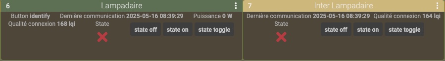

  1. La prise marche sous jeedon et je peux faire on/off/toggle via l’interface pour allumer le lampadaire
  2. L’interupteur marche bien avec un boutton poussoir il bascule on/off à chaque utilisation dans jeedom.

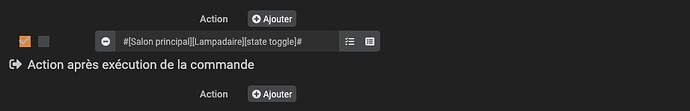

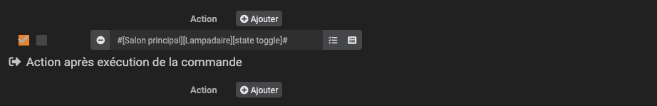

  1. Dans le module SonOF j’ai ajouté dans les commandes State on / State off / State toggle ’ Action avant exécution de la commande #[Salon principal][Lampadaire][state toggle]#
Ce qui se passe:
  1. Sur jeedom quand je lance les actions state on / State of et state toggle le lampadaire s’allume et les 2 modules sont mis a jours
  2. Quand j’utilise mon interupteur, le module interupteur change d’état mais rien ne se passe sur la prise…

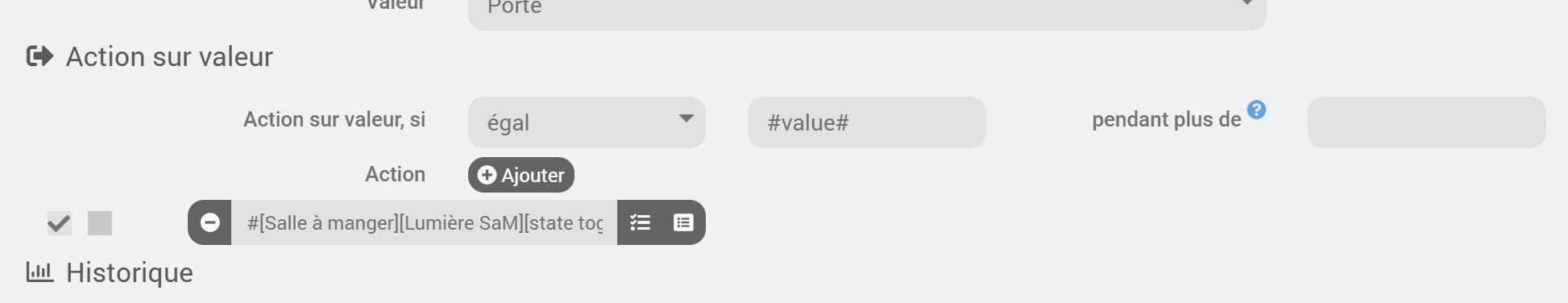

En mettant une commande toggle sur une action sur valeur de votre module commandé par l’interrupteur qui est toujours vrai vous aurez un fonctionnement conforme quelque soit la façon dont le module est actionné :
Très interessant suite a votre message j’ai regardé et trouvé ce post Ajouter une condition sur “Action sur la valeur”.
je viens d’essayer et j’ai ajouté ceci sur la commande info du module connecté a l’interupteur.
Ca marche est c’est très réactif, :+1:
