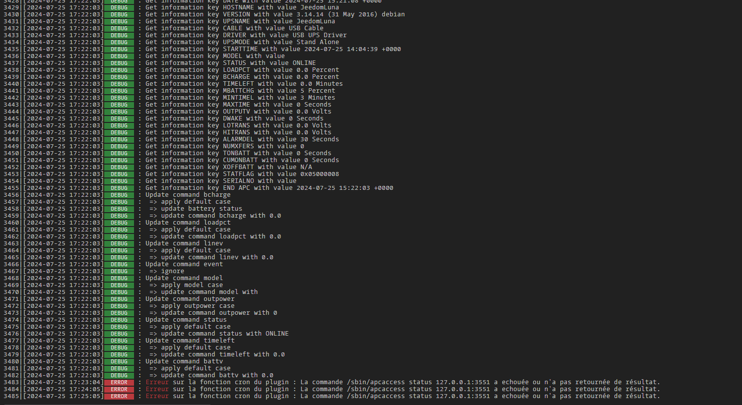

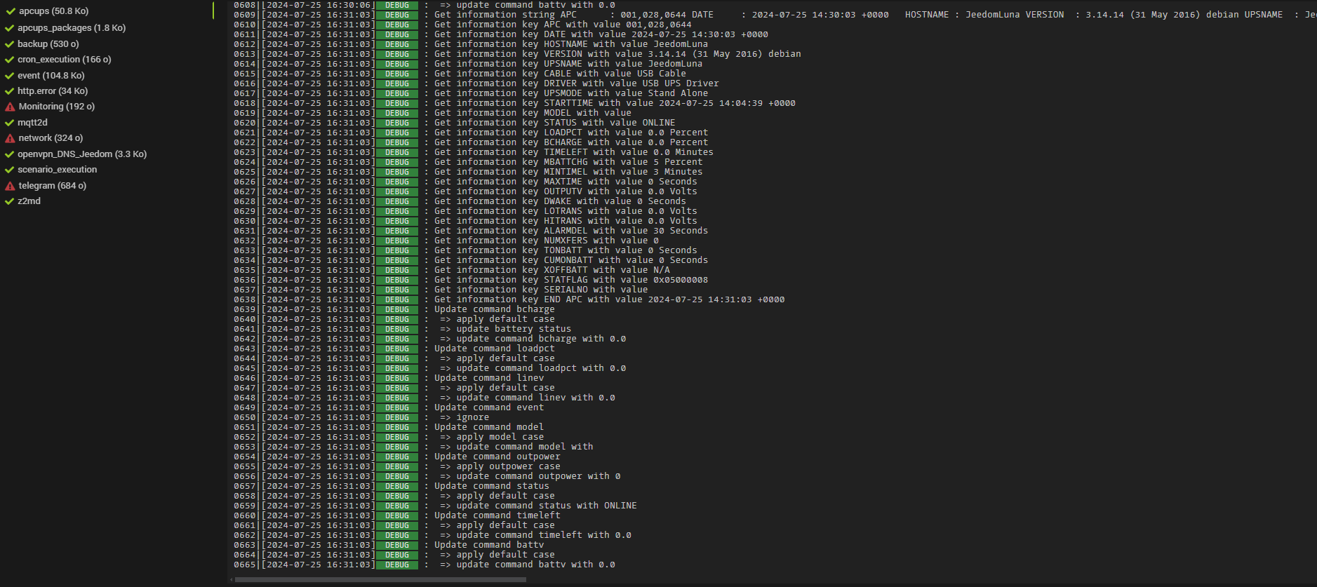

Je viens vers vous car depuis quelques jours je peine à faire fonctionner mon onduleur EATON ELIPSE ECO 650 avec le plugin APC de Jeedom.
J’ai essayé plussieur techniques sur le forum car j’avais comme beaucoup d’autres le problème de COMMLOST.

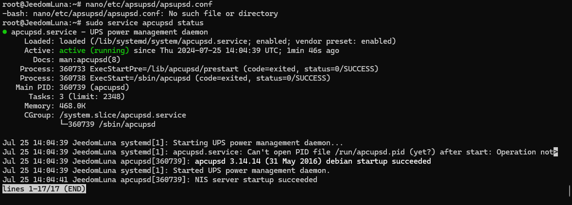

J’ai donc effectué vérifier les informations suivantes dans le fichier : apcupsd.conf
UPSTYPE usb
UPSCABLE usb
DEVICE
j’ai bien enlevé « /dev/ttyS0, » avec DEVICE enregistrer puis reboot le service.

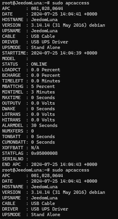

Maintenant j’ai bien le STATUT : ONLINE quand il est branché et le STATUT : COMMLOST quand il est débranché.
mais aucune valeur ne s’affiche.
PS : j’ai également un EATON 1200 qui fonctionne parfaitement que j’ai évidement testé sur le Luna, sans succès.
Je n’ose pas trop déranger les personnes du forum sachant que il existe déjà beaucoup de sujet à ce propos mais la je sèche et je n’ai rien trouvé concernant le luna.
Vous trouverez quelques capture des différents log et config de ma part.
Merci d’avance :slight_smile:

A tu essayé le plugin Nut_free qui pourront de donner la même chose
J’ai essayé également et sans succès j’ai la même chose en local avec 127.0.0.1.
On peut avoir la page santé et les log du plugin nut car l’autre n’est plus maintenu pas le dev lunarock.
Ou est branché le câble pour la remonter d’info ?
Oui sans soucis voici les logs :
effectivement je vois qu’il y a bien un problème :confused:
Tiens un lien qui peu t’aider : Onduleur Eaton Ellipse ECO 800 USB - Installation serveur NUT

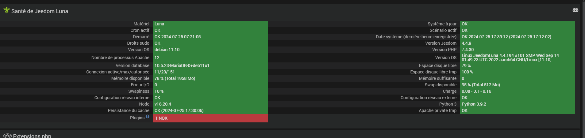

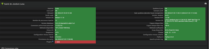

Puis il me manque la page santé de jeedom
je vais essayé de regarder ça merci
Sur la page santé tous semble correcte.
