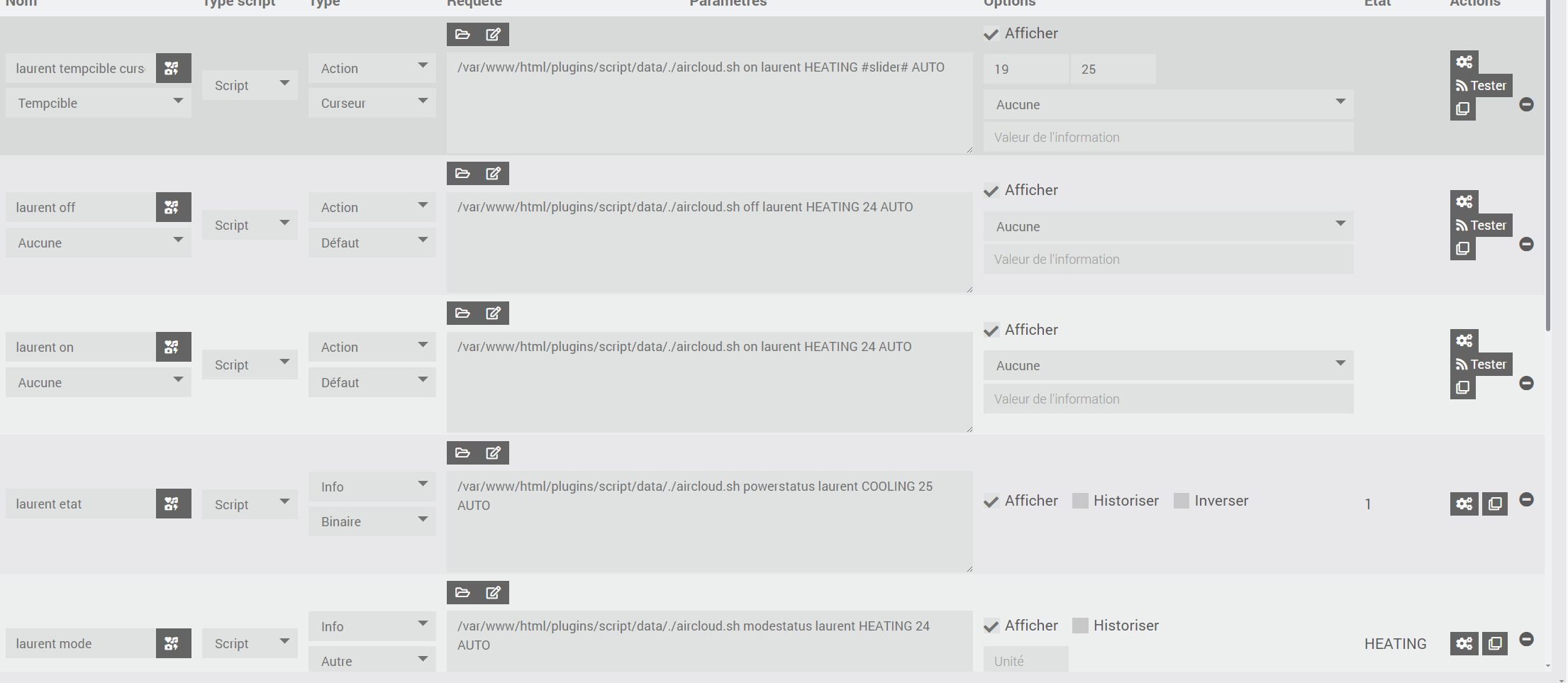

est tres capricieux
Penses-tu que cela vienne du script ? car pour moi, j’ai les mêmes problèmes directement avec l’application. Je dois envoyer plusieurs fois la même commande pour que celle-ci passe (même si cela s’est amélioré avec les mises à jour depuis un an).
J’ai réussi assez facilement à récupérer les infos par contre envoyer des commandes, ça devient plus compliqué et malgré plusieurs tests, je n’y suis jamais arrivé.
Pourrais-tu me montrer comment tu as configuré une commande dans le plugin-script ?
Pourrais-tu me faire passer ton plugin beta modifié afin de vérifier si il y a une différence avec la beta sur le market ? (Je ne sais pas comment sont stocké l’adresse mail et le mot de passe).

non c’est le serveur de hitachi
aircloud.sh.txt (5,8 Ko)
je remet le script
je suis sur une jeedom atlas
Merci pour les infos, c’est ce que j’avais fait mais ça ne fonctionne pas chez moi (même après toute une nuit de tentatives).
