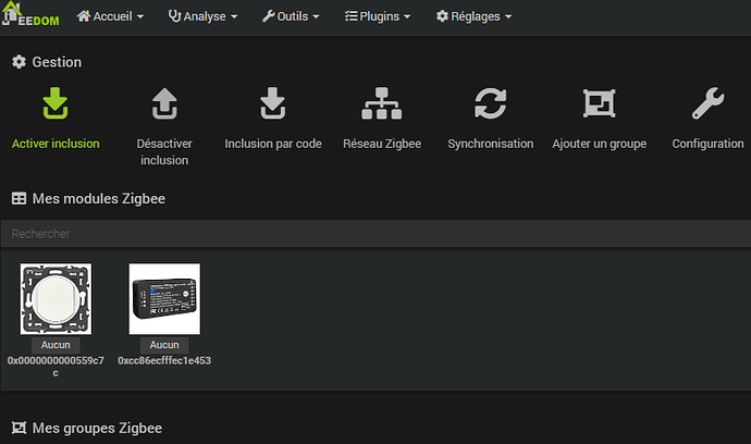

suite au dernier passage en 1.37.1 de zigbee2mqtt plus moyen de relancer le daemon… et donc la page web en port 8080.
dans une grande fatigue et le problème arrivant a 1h du mat … j’ai malencontreusement supprimé le plugin.

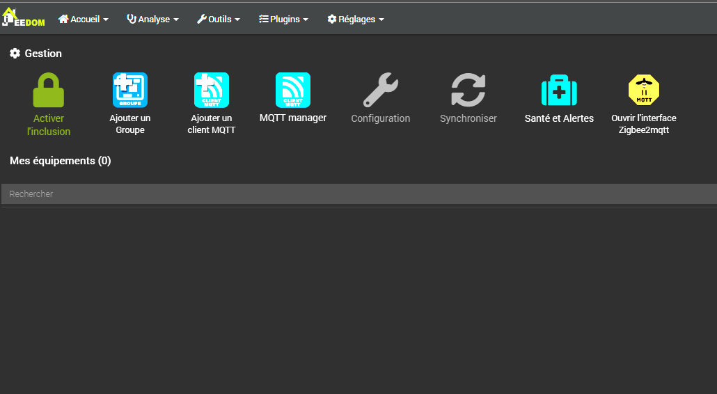

J’ai donc ré installé, puis relancer l’inclusion mes équipement tout fonctionne via la page en 8080 j’ai bien tout le monde ( 2 équipement dont un en cours d 'installation physique)
il me semblait que je n’avais rien a faire pour faire remonter ensuite sur le plugin Jeedom mes équipements, mais même en faisant synchroniser aucun ne remonte .
ai - je raté une manipulation ?

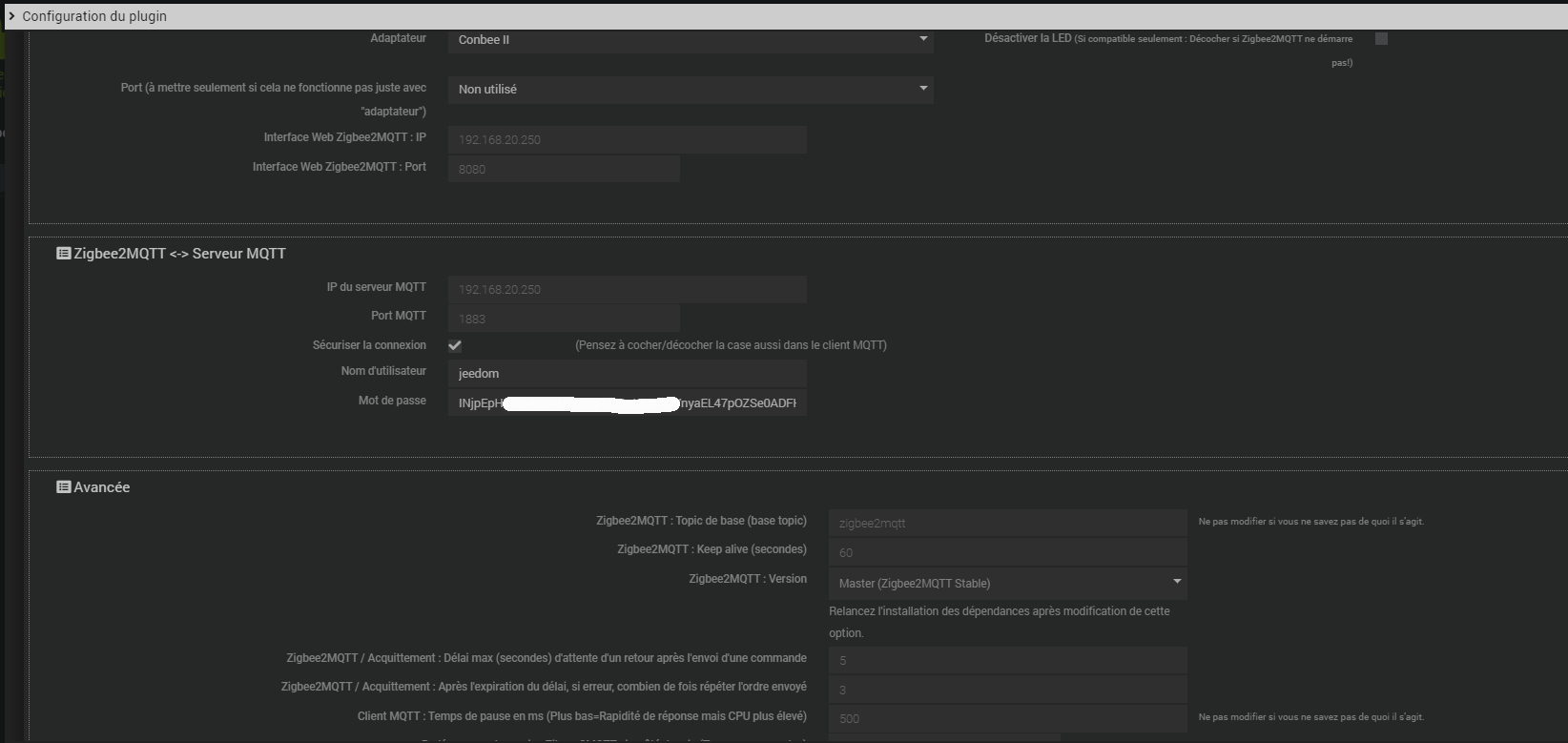

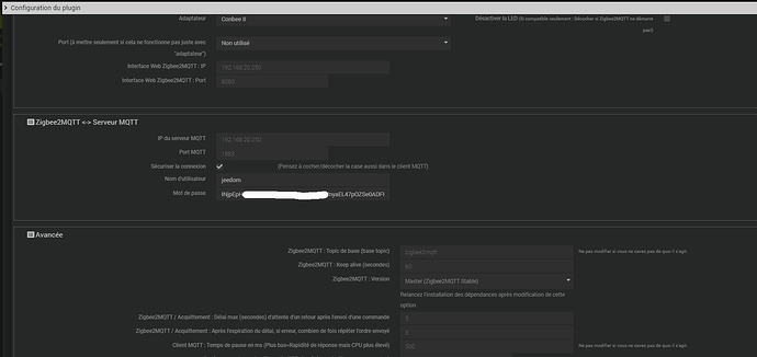

Ta page de config du plugin, peux-tu nous la montrer ?
NOrbert
bonsoir, bien sûr la voici :
j’ai aussi un client mqtt
Romain.

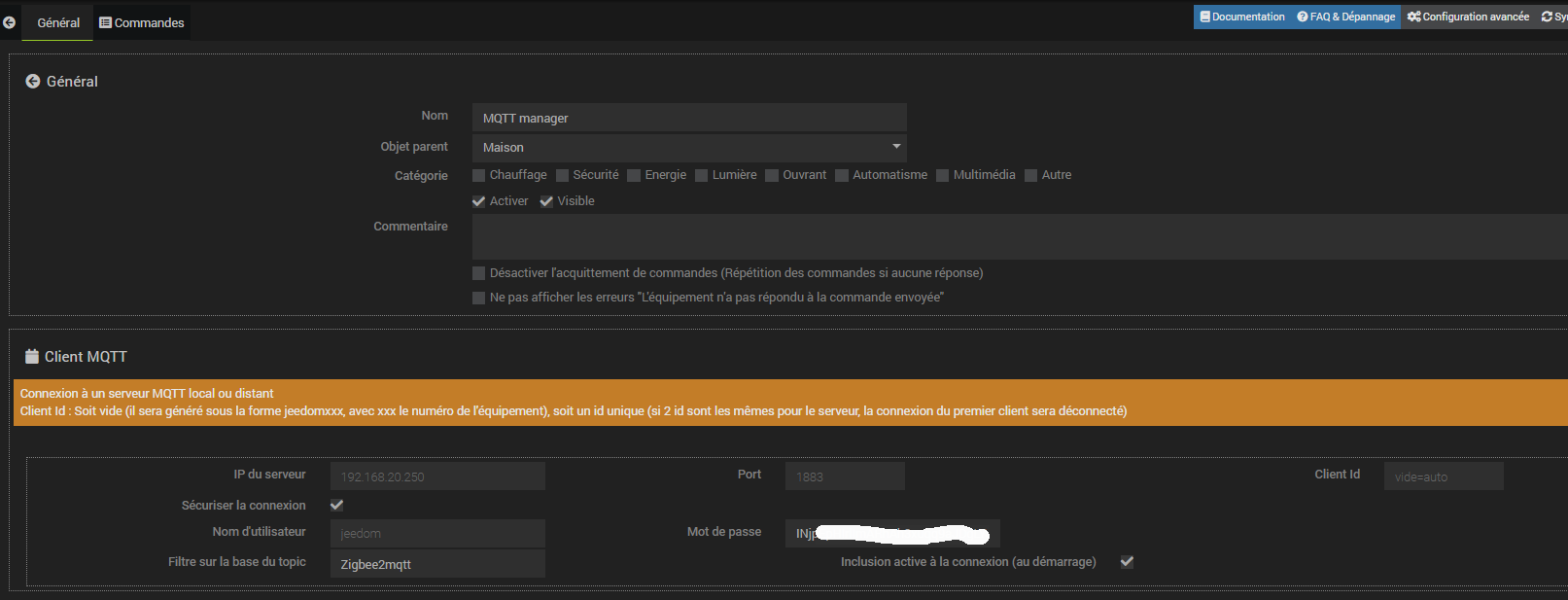

Tu passes par le plugin MQTT ou par une autre solution ?
bonjour,
par mqtt manager
Je viens de tester par désespoir de désactiver zigbeelinker et installer jeezigbee, j’ai exactement le même problème, tout s’appaire bien dans la page zigbee2mqtt (même l’inter Legrand green power), mais rien ne s’affiche dans le plugin jeezigbee …
y a t’il une manipulation pour synchronisé les equipement de zigbee2mqtt vers les plugin jeedom ??
(j’ai bien Z2m apparu dans mqtt manager).

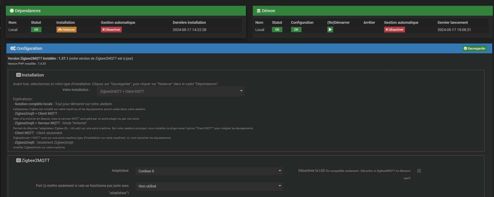

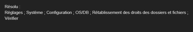

Pour info j’ai enfin résolu le problème en essayant d’arrêter le daemon j’ai eu un message d’erreur et il ne voulais pas stop.
en cherchant sur le forum quelqu’un donnait la solution pour ne plus avoir ce message :
venant de se post (donc même message d’erreur)
maintenant tout est ok =)
