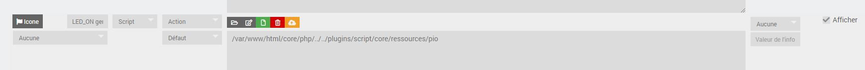

J’ai lancé le script via un virtuel, mais je ne sais ou renseigner les paramètres :
Est-ce la bonne démarche, ou faut-il faire via un scénario par exemple ?

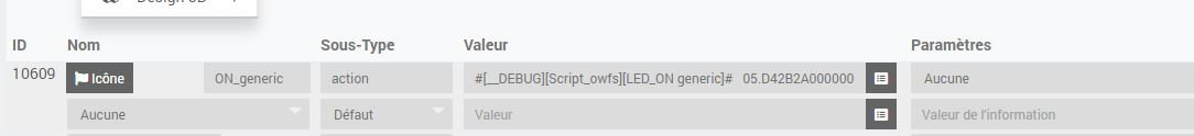

J’ai essayé de ces deux manières mais cela ne fonctionne pas :
La tu n’est pas dans un plugin script si non ca ferait ca :
https://jeedom.github.io/plugin-script/fr_FR/#tocAnchor-1-8
ou alors on a pas la même version …

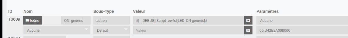

Vu, je n’y étais pas du tout, j’étais dans la partie scénario …
Cela fonctionne merci !

Dans les deux cas, je ne vois pas ou mettre les paramètres et comment lire les valeurs en retour avec #message# et #title#. Help :slight_smile:

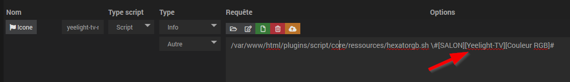

Tu peux passer une commande en variable de ton script.
Exemple un de mes script pour transformer de l’hexa en rgb pour mes yeelight
#!/bin/bash
hexa="$1"
#echo "$hexa"
hexinput=`echo $1 | awk -F "#" '{print $2}' |tr '[:lower:]' '[:upper:]'`  # uppercase-ing
a=`echo $hexinput | cut -c-2`
b=`echo $hexinput | cut -c3-4`
c=`echo $hexinput | cut -c5-6`
r=`echo "ibase=16; $a" | bc`
g=`echo "ibase=16; $b" | bc`
b=`echo "ibase=16; $c" | bc`
echo $r,$g,$b
exit 0
Dans le plugin script j’appelle une commande d’un virtuel ( qui est $1)
Avec ça tu peux tout faire…
Mettre des commandes, des variables jeedom, c’est à la guise de l’imaginaire :slight_smile:

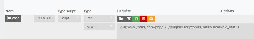

Pas trouvé, donc pour lever la difficulté des caractères spéciaux, je suis passé en script php, en me basant sur la doc Jeedom ici :
8) Exemple SCRIPT
Le plus sympa mais pas le plus simple à expliquer.
Pré-requis : savoir développer un script en php, python ou ruby.
IMPORTANT
L’extension de votre script doit absolument correspondre à son type. Ex .php pour un type php. En effet Jeedom se base sur l’extension du script pour l’executable à lancer (php si .php, python si .py….)
Ceci est un script php qui peut tout à fait être réutilisé hors Jeedom !
 <?php
    $temp = shell_exec("cat /sys/class/thermal/thermal_zone0/temp");
    $temp = $temp / 1000;
    $temp = round($temp,1);
    echo $temp
Note : concrètement, c’est la fonction php “echo” qui va donner la valeur à Jeedom

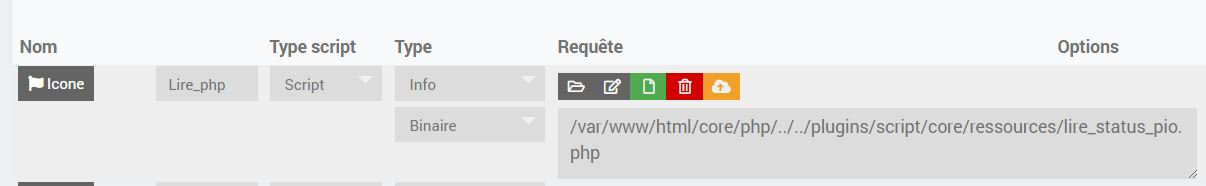

J’ai donc créé ce scipt :
que je lance comme ça :
Mais pas mieux :frowning:

Vous avez choisi un type Binaire.
Et vous n’avez pas vu ma réponse au dessus sur le script php
@jpty
Oui bien vu, j’avais ajouté mais cela règle pas le pb.
J’ai retesté à l’instant : pas d’erreur mais affiche 0 au lieu de 1
Alors que via le terminal est OK.
[EDIT]
Binaire est OK puisque c’est le statut de la sortie d’un PIO.
