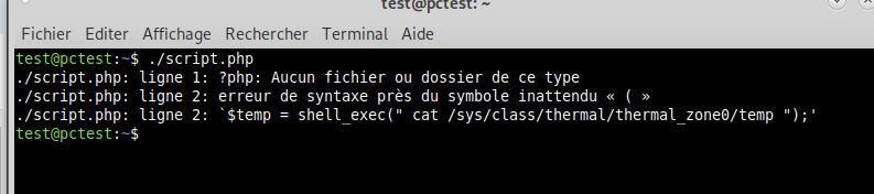

L’exemple ne fonctionne pas en console :

L’exécution du fichier script.php se fait par:
php script.php
Quel est son contenu?
Il me semble avoir lu dans la discussion un ?php alors que la syntaxe correcte est <?php sur la 1ere ligne
Au temps pour moi :
php script.php
cat: /sys/class/thermal/thermal_zone0/temp: Aucun fichier ou dossier de ce type
0
La commande retourne 0, mais on sait pourquoi => elle n’existe pas ici.

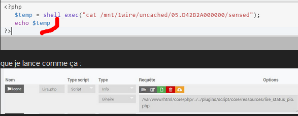

<?php
$temp = shell_exec(" cat /sys/class/thermal/thermal_zone0/temp ");
$temp = $temp / 1000;
$temp = round($temp,1);
echo $temp
Bien vu :slight_smile:
C’est un mauvais copier/coller, mais le script commence bien par
<?php
