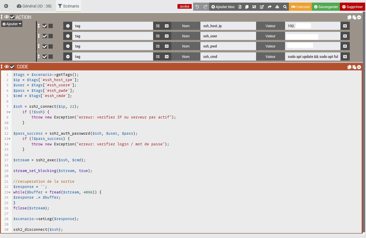

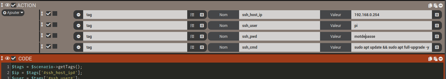

Vous aviez mis quoi dans le bloc code.
J’ai fait exactement la même chose que @olive
Il ne fonctionne pas alors.
En plus du bloc code, il faut faire le scénario adapté et ensuite, regardez dans le log de ce scénario là.
en plus du bloc code je n’ai mis que les tags pour l’identification
Et les autres ?

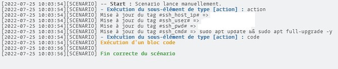

Et le log du scénario ?

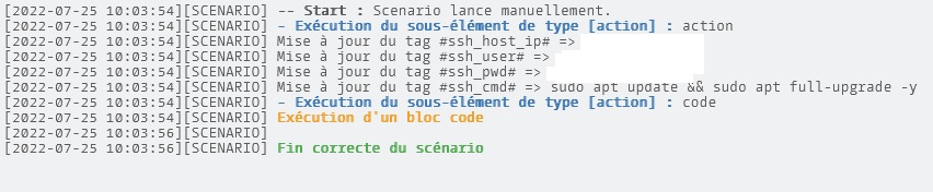

le scénario :
les logs :
