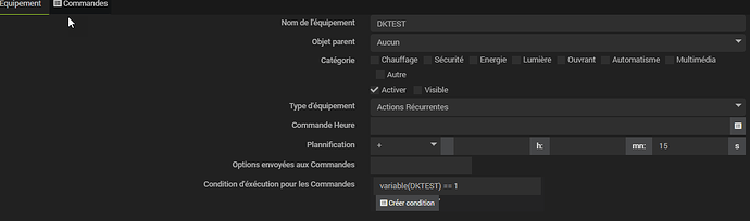

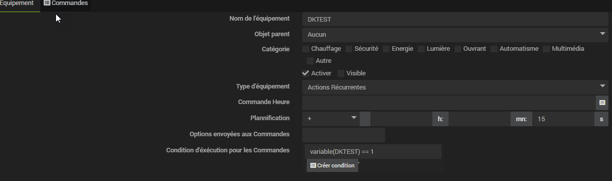

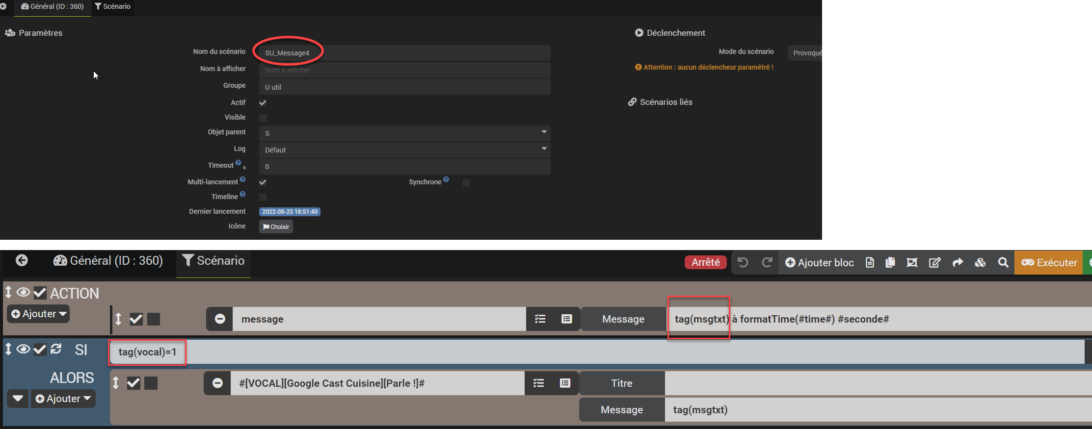

si la condition du scénario n’est pas renseignée, le scenario n’est pas exécuté ; si non renseigné la valeur par défaut devrait etre true
le tag msgtxt n’est pas transmis au scénario

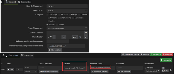

1 - corrigé
2 - tu as mis quoi en options dans la commande ?
Dans la commande, les options ne sont pas sur l’équipement
si je t ai écrit cela, c est que dans mon post tu as normalement l image écran qui permet d’avoir l’info demandée ?

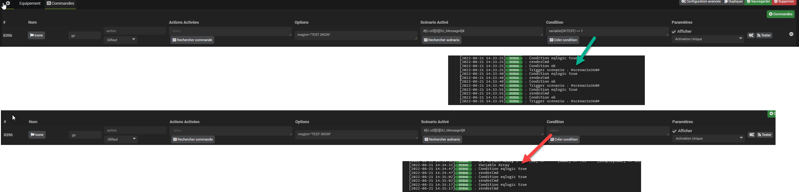

Beta de demain a tester
si x == 1 et pas =1
oui en effet, merci ,
mais cela ne résoud pas le pb de non passage de paramètre par Time Manager…

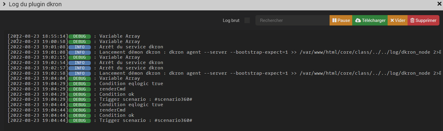

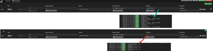

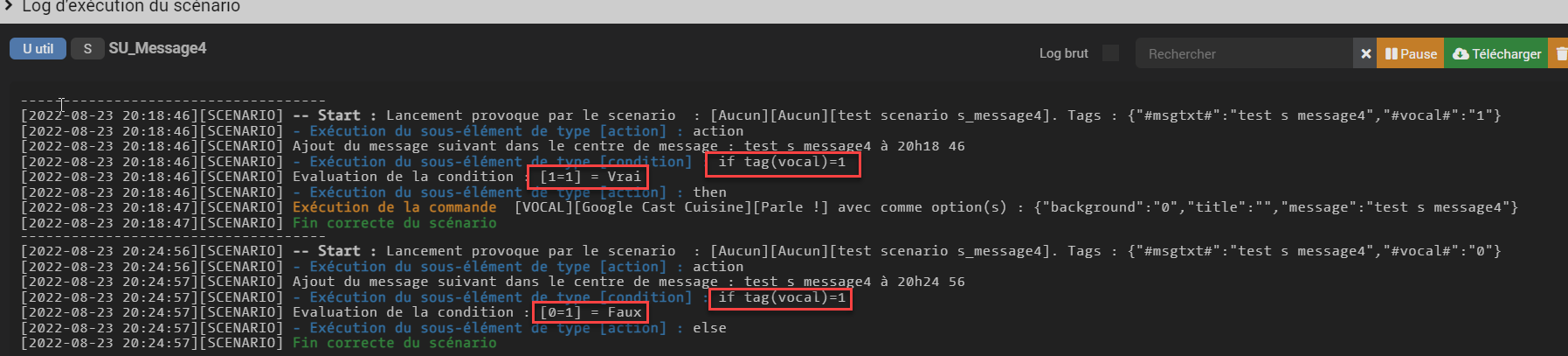

ci dessous test de 2 appels de s_message4 depuis un scenario, l’un avec vocal = 1 l’autre avec vocal = 0
les paramètres sont bien passés ce
et le fait qu’il n’y ai qu’un égal ne perturbe pas le résultat de test, mais ceci est un autre débat !

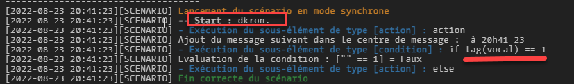

comment explique tu que le test avec simple = donne un bon résultat ?
le scenario s_message4 est lancé par Time Manager qui n’est pas un scénario
test refait avec le double égal

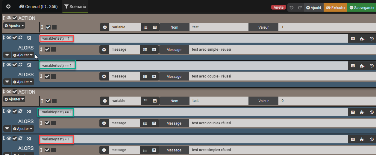

Toutefois j’ai de plus donné un log qui indiquait que un si sur un tag avec un seul = donnait un résultat juste., chose dont je ne m’étais jamais aperçu

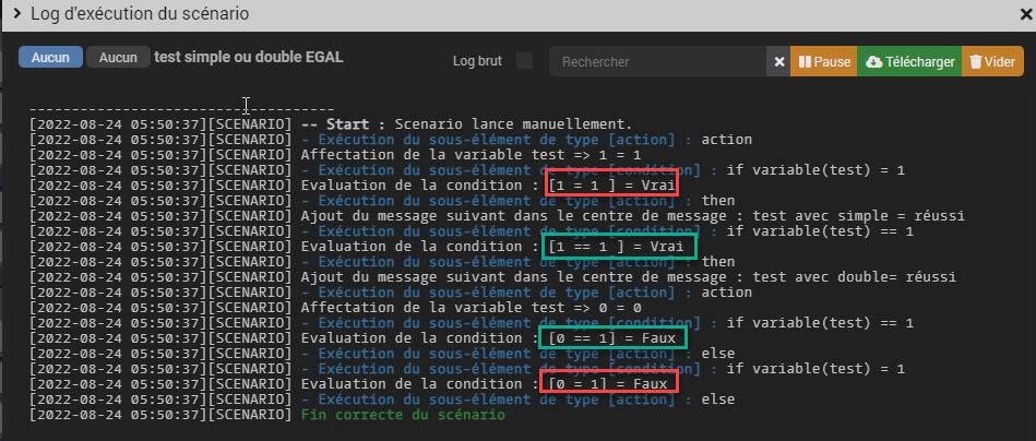

Afin de revérifier ceci, ci dessous un petit scenario comparatif d’évaluation du SI test de variable avec syntaxe simple égal (à ne pas utiliser) vs celle en double = (à utiliser, comme ds la plupart des langages)
et voici le résultat
je suis étonné moi meme ?

Je pense que les scénarios corrigent les erreurs de ce type.
ne faudrait t’il pas remonter au support ?
Ils savent tout cela.
Imaginez demain, si on force le fonctionnement parfait. Tous ceux qui on fait des boulettes en n’ayant pas lu, pas compris la documentation, vont se retrouver en panne.
d’accord, donc les 2 sont acceptés dans les scénarios, tant mieux pour les fautes de frappe
encore heureux qu’il n’y ai pas dans jeedom le test en triple égal du PHP
