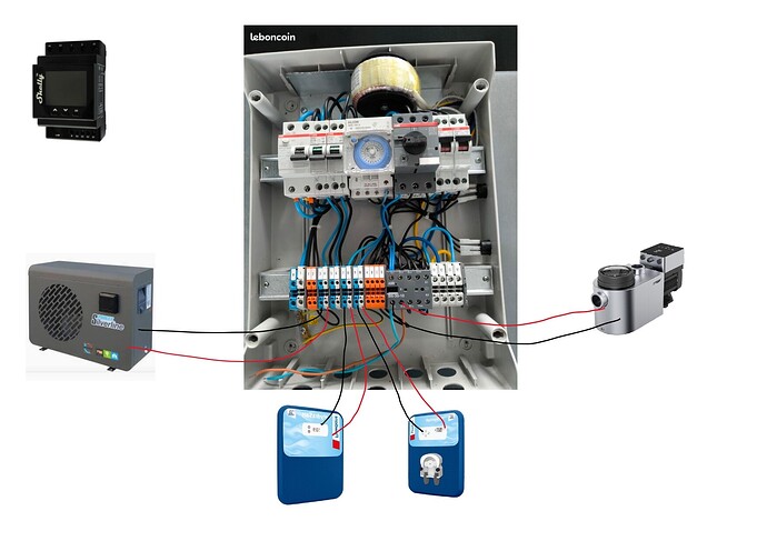

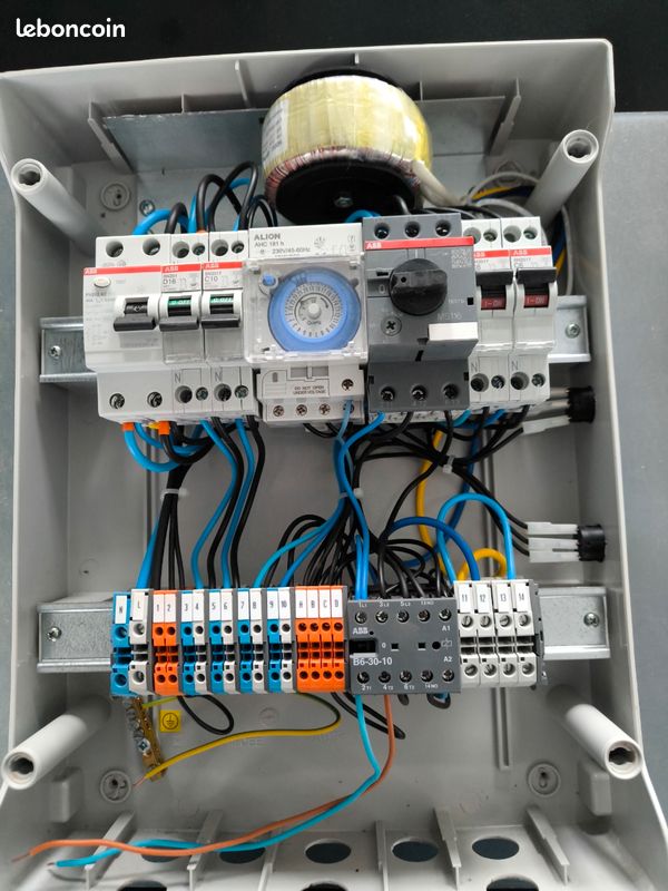

Bonjour après lecture du post complet je me permets de venir sur cette discussion car j’envisage de modifier mon tableau électrique de piscine en prenant le tableau en photo et en y intégrant un module Shelly pro 4pm afin de pouvoir diriger ma pompe + mon électrolyseur + ma pompe d’osseuse de PH et enfin ma pAC donc je pense que le Shelly Pro 4pm serait pas mal.
Par contre je me pose la question de comment intégrer le Shelly dans le coffret. Merci pour l’aide éventuelle, bonne journée.

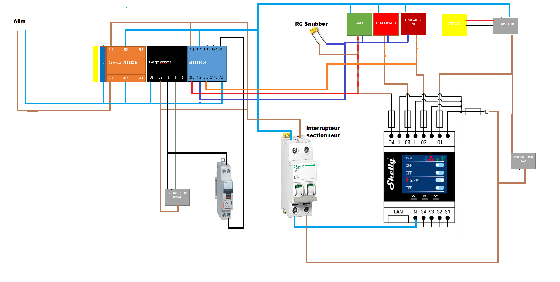

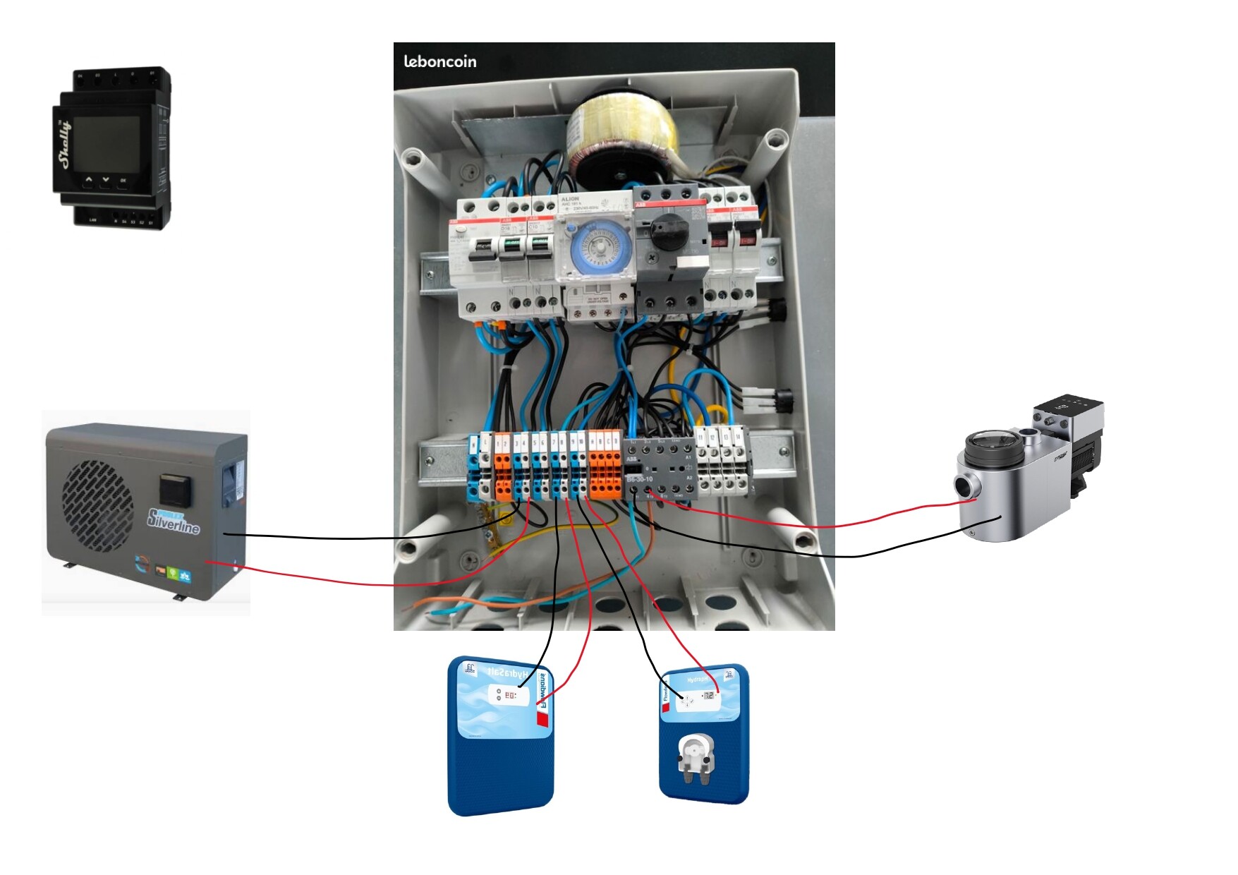

Concernant les branchements du shelly je commence à comprendre mais, parmi mes interrogations je me demande si je branche les appareils directement sur le shelly ou bien si je repique depuis les bordiers bleus et blancs car c’est normalement la que les appareils se branchent. Et donc si je fais cela il me manque un Bernier pour brancher un appareil comme dans tous les coffrets car quand vous avez plus de 2 appareils forcément c’est pas prévu ou bien faut faire intervenir un électricien.
Je dispose déjà d’un appareil Oklyn pour gérer la piscine mais voilà il n’a qu’une sortie auxiliaire alors qu’il m’en faudrait 3.
Deje les bornes 3-4 des borniers bleus et blancs sont pour le départ PAC, et les bornes 7-8 et 9-10 sont des départs asservis en 220 donc je sais que mes différents appareils se branchent dessus mais voila je repique depuis ses départs sur mon shelly ou je les débranchent ?
Désolé de mon retard de réponse, et merci à ceux qui me répondront. J’essaierai de mettre dans la journée une idée de branchement que j’ai.
