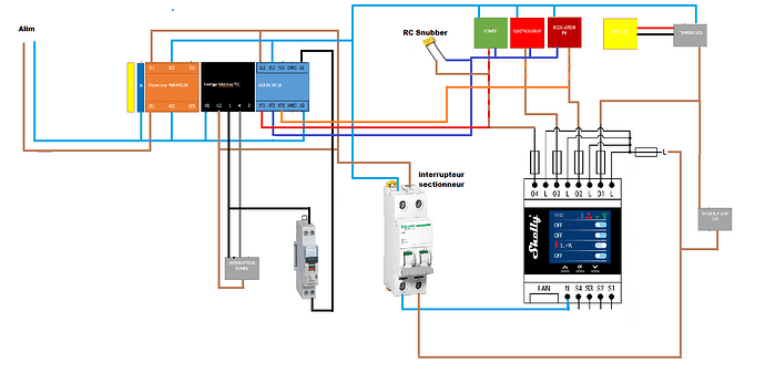

Pour le RC Snubber les frais de port vont coûter plus cher :grin:
Pour l’inter sectionneur part sur un 40A de toutes façon le magnéto sera présent sur la ligne pour la pompe.
Oui juste en cas de panne avec le 4 pro car pour le fonctionnement il faut absolument mettre le bouton coffret sur off ainsi que l’horloge , je te dirais presque de mettre un disjoncteur qui coupe la bobine du contacteur si tu en as un sous la main peu import le calibre c’est juste pour éviter une mauvaise manœuvre.
Les 2 neutres bleu clair et foncer sont brancher ensemble ainsi que les phases sur chacun des appareils, sauf l’éclairage car si panne du 4 pro il suffit de modif l’alim transfo au bouton
