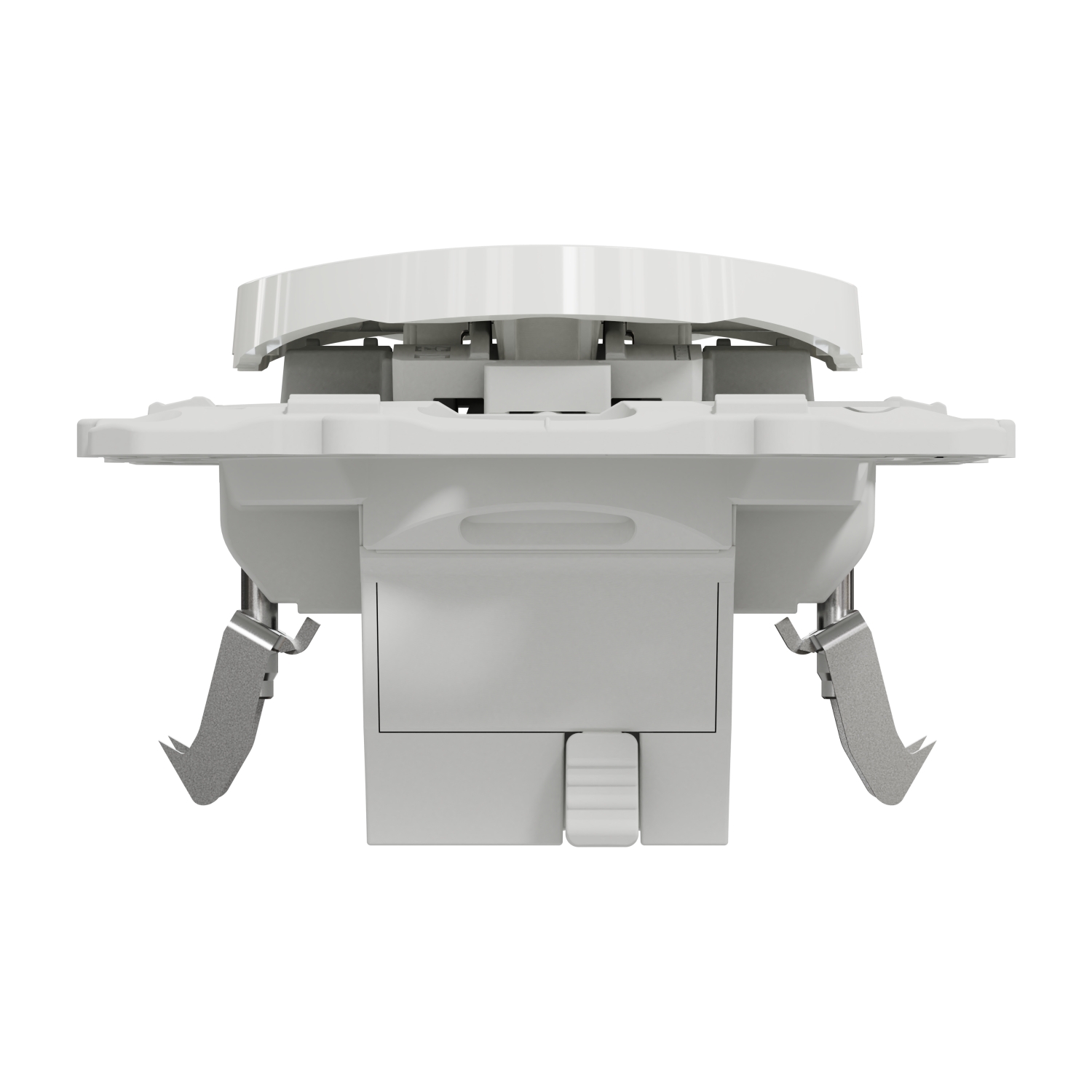

J’ai réessayé, ça ne fonctionne toujours pas. Je fais cela :
J’appuie sur le bouton central qui éteint tout, je pense.
J’attends
J’appuie vers le haut puis sur le centre très vite
Je recommence deux fois.
J’ai aussi essayé avec celui du bas, idem. Impossible d’exclure.

Je viens d’essayer, pas moyen. J’appuie 3 fois rapidement sur le bouton haut ou 3 fois sur le bas, aucun effet.
