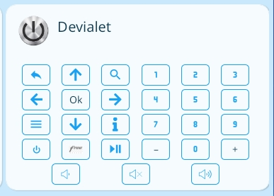

Je souhaiterai utiliser dans jeeconnect le plugin de la telecommande Freebox Revolution
J’ai essayé les differents widget, je n arrive a rien …
QQ un aurait il des suggestions ?
Ne pas mettre le nom du plugin dans le titre, les etiquettes sont la pour ca ! (Et tu l as correctement renseignée!)
Un generique action, avec l ensemble des bouton que tu souhaites.
Voici ma version « reduite » :
Par là peut-être…
C’est pour une Télécommande orange, mais ça le fera aussi avec Free
Norbert
Rien de très sorcier
Comme l’a dit tomitomas, par le widget générique action ça fonctionne bien
Il suffit d’importer chaque action du plugin télécommande
Et ensuite vous aurez une télécommande qui fonctionne même sur le réseau 4g

Ok, merci a tous, je vais tester
lmon
Novembre 20, 2022, 1:17
6
juste pour confirmer pour les prochains qui se posent la question, aucun soucis, cela marche parfaitement
Merci à tous
